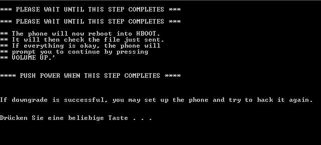

Hallo ersteinmal ein frohes gesundes neues Jahr Brauche dringend Hilfe wollte dhd mit aahk downgraden habe oft gelesen und hoffe verstanden während des Prozesses hört es auf und auf dem Monitor steht error Not found und dann drücken sie eine beliebige taste auf dem dhd ein rotes aus rufezeichen und immer wieder das selbe gefühlte 1000mal probiert langsam glaube ich bin zu blond dafür
Willkommen im Forum, 123sylvana.
Bitte nutze zukünftig den richtigen Thread zum Thema, in diesem Falle den vom AAHK. Der Fehler wurde hier aber auch schon mehrfach besprochen, lies Dir mal die letzten Seiten durch.
frohes neues Jahr, was soll ich sagen bei mir klappt es nicht. Ich habe alles mehrfach durchgelesen.
Da du Vista oder Win 7 benutzt: Hast du das Skript als Administrator ausgeführt?
Ich benutze Windows 7 und habe es als Admin ausgeführt, habe es auch schon mit dem parameter t versucht, aber kommt aus selbe raus.
Edit: Bei der Version mit dem t Parameter bekomme ich am Handy den Fehler CID incorrect
Edit2: habe es an zwei anderen Computer und Linux Live CD versucht mit anderer Speicherkarte und anderem USB Kabel immer das selbe. USB Kabel war das Originale und Chinakabel ;-)
Edit3: Es gibt eine neue Vesion bei XDA zu laden, so wie ich es verstanden habe soll sie mein Problem lösen, ich werde es naher testen.
ja ich habe es mit der neuen Version gerade abgeschlossen. Hat zwar fast 50 Min. gedauert aber mein Handy ist gerootet. Bei der neuen Version kann es aber auch schiefgehn.
Danke jetzt entlich hab ich es geschaft, es ist gerootet

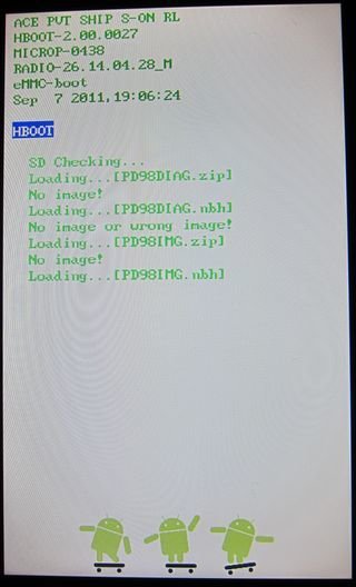

Das klappt soweit bis die entsprechende ROM gedownloadet wird und wohl auch erfolgreich auf die SD kopiert wird.
Aber dann nach dem Reboot/ Fastboot erscheint beim Image-Check recht schnell:
Kein IMG gefunden.
Über den manuellen Weg zum Downgraden klappt es auch nicht, das erfolgreiche # erscheint leider nicht :crying:.
Gibt es noch einen Weg zum dowwngraden?
Micha
Hast Du das img auch in den root ordner kopiert?
Yepp, das Image ist das einzigste auf der SD bevor ich das Rooten versuche versuche.

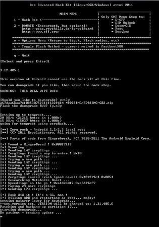

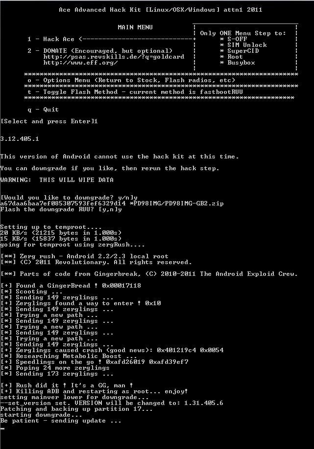

Hier Screenies vom Versuch miot AAHK, dieselbe Fehlermeldung.
Hier habe ich jedoch den Download von AAHK durchführen lassen, geht trotzdem nicht.
Micha

@ Micha-CGN,
hast du die neueste aahk Version 02012012?
THNX.
Ja, hatte die aktuellste. Habe eben nochmal in Ruhe alles von vorn begonnen, inkl. SD-Karten-Format und Downgrade ist durch, jetzt läuft AAHK.
Micha
