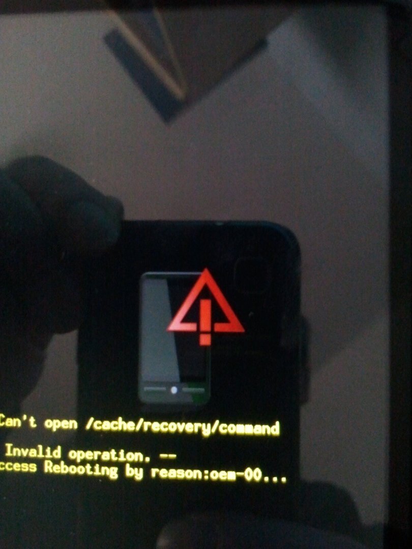

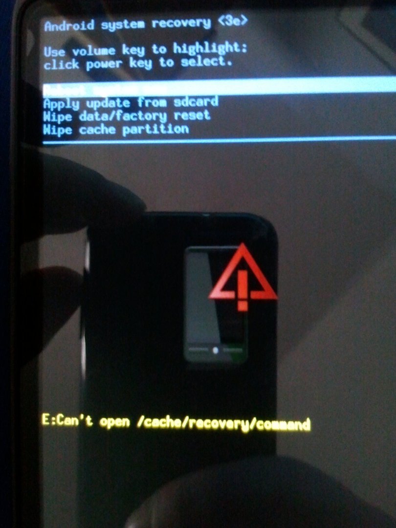

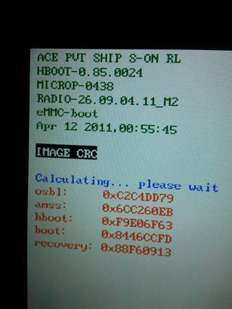

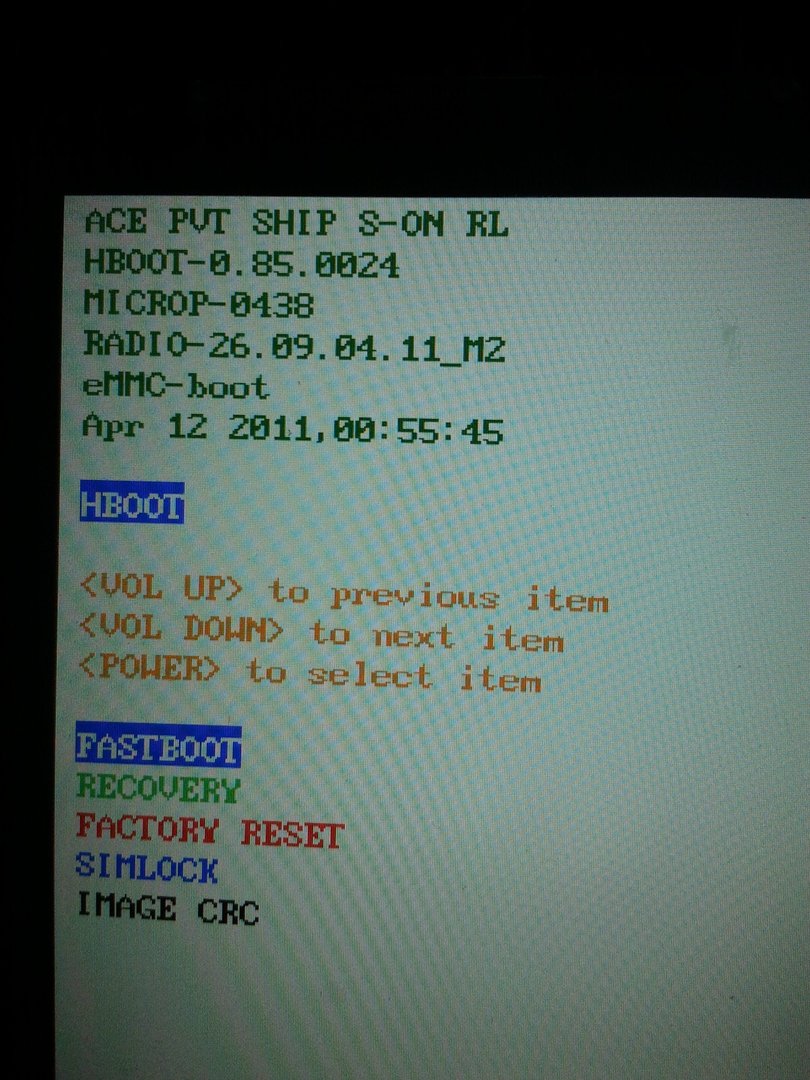

Hallo, nach einem Versuch mein DHD Android 2.3.5(ohne Branding) mit AAHK zu rooten habe ich irgendwas falsch gemacht.Nach Einschalten
kommt jetzt nur zu HTC Logo auf hellem Hintergrund.In Bootloader komme ich noch,aber Recovery spukt nur Error aus.Auf SD habe ich PD98IMG.zip kopiert aber das funktioniert mit Recovery auch nicht.
Auf ADB kommandos auch keine Reaktion.HTC Rom Update Tool verbindet sich mit DHD aber meldet Error 190.Bin mir jetzt nicht sicher welche RUU ich nehmen soll habe HTC Europe und O2 Germany probiert ohne Erfolg.
Treiber von AAHK ist instaliert und Firewall von McAffe deaktiviert.
Ich füge paar Anhänge vielleicht kann man erkennen ob mein DHD noch zu retten ist.
Danke wenn sich jemand die Mühe macht.

Versuch mal nen Factory Reset. Eventuell nimm mal ne andere SD-Karte.
