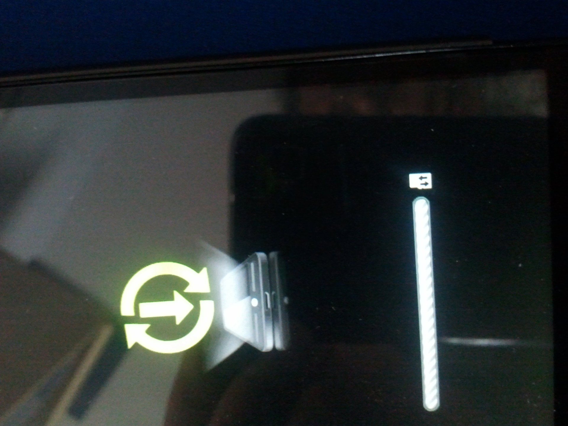

Habe noch mal CMD probiert,wenn DHD im Bootloader auf Fastboot USB steht habe ich die möglochkeit paar komandos zu schicken
C:\>fastboot devices -geht
HT0AGRX01675 fastboot
reboot-bootloader-geht
C:\>fastboot reboot-bootloader
rebooting into bootloader...
OKAY [ 0.247s]
finished. total time: 0.247s
C:\>fastboot reboot-geht
rebooting..
finished. total time: 0.155s
C:\>fastboot continue-geht nicht
resuming boot...
FAILED (remote: not allowed)
finished. total time: 0.002s
nach Factory Reset das gleiche nur HTC Logo, mit zweite SD Karte auch.
Der Balken bei Factory Reset flimmert aber bleibt grau ist das ok?
Was kann man aus den Bilder und AAHK Report die ich eingefügt habe erkennen?
Darf ich noch was anderes versuchen oder wird alles noch schlimmer,Debug kann ich nicht mehr aktivieren also keine möglichkeit mehr mit AAHK was zu machen?.

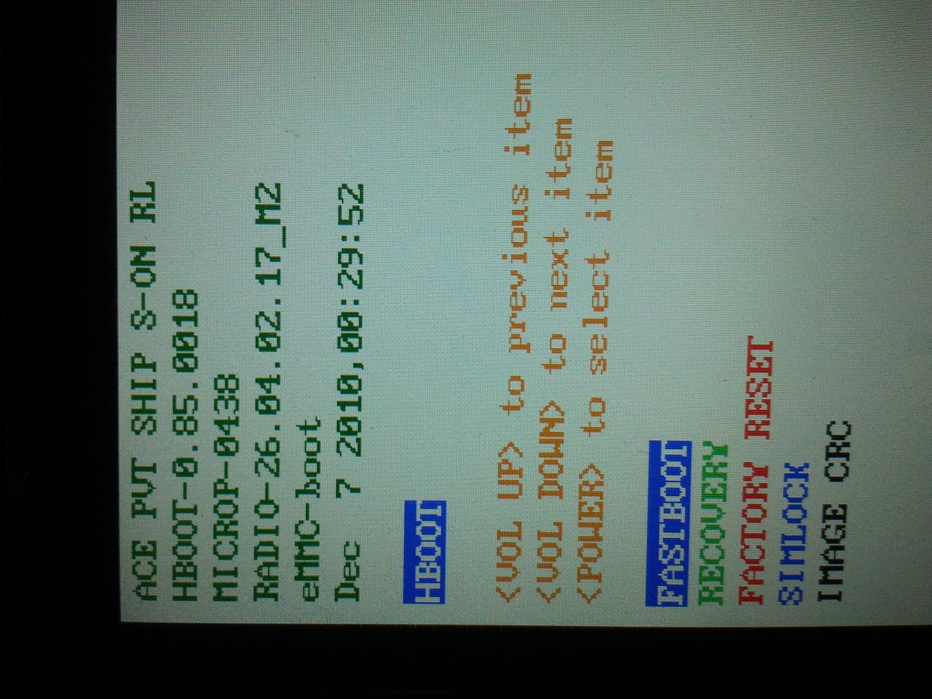

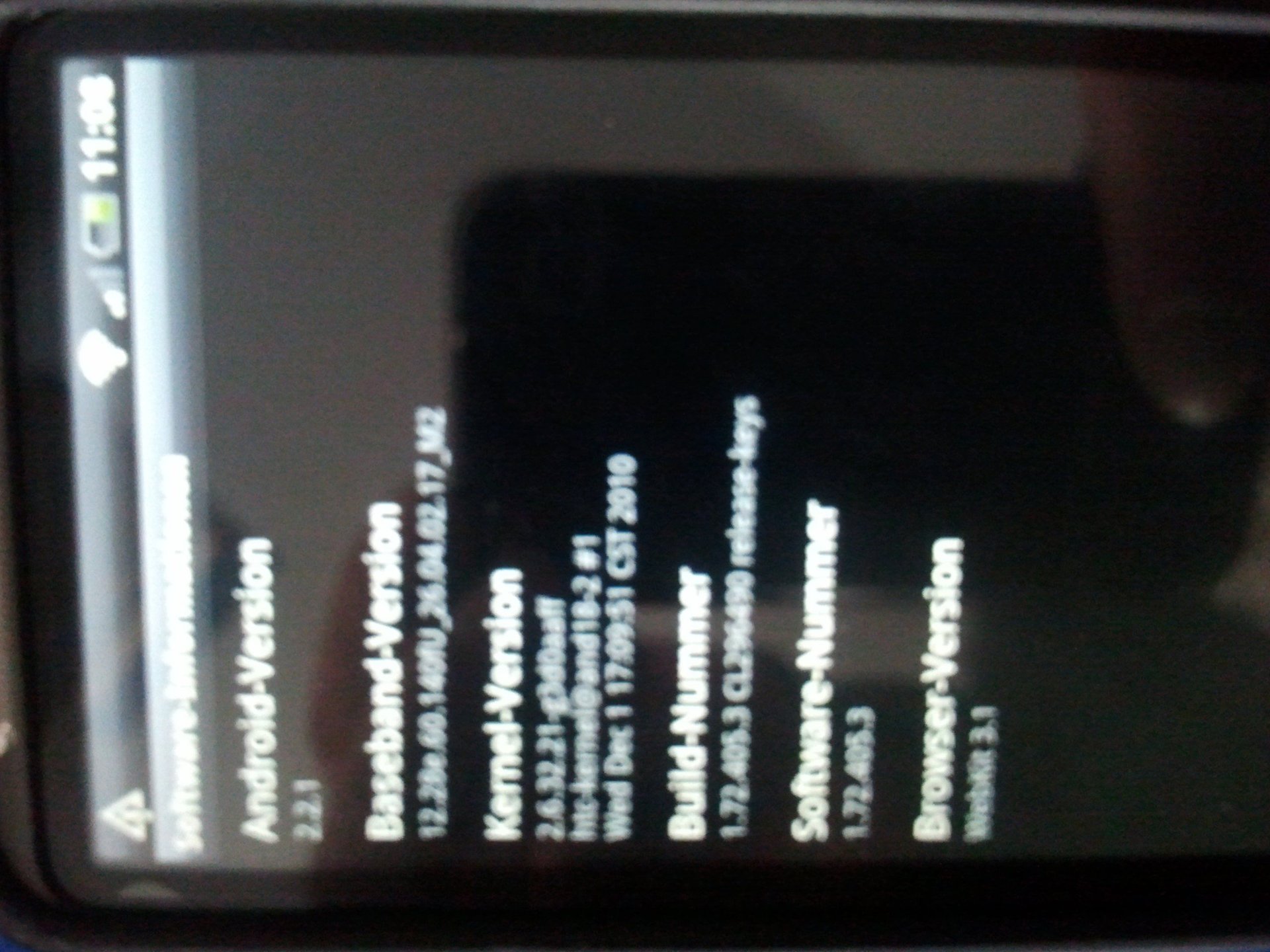

Hi,mein DHD ist wieder da, aber jetzt in diesem Zustand
Android 2.2.1.
So jetzt wieder alles von Anfang mit dem Root-Zugriff aber richtig,
kann mir jemand dabei helfen?
Bootloader
Da ich nicht weis, ob AAHK mit 1.72.405.3 klarkommt, empfiehlt sich ein Update auf 3.12.405.1 per RUU. Du kannst aber auch einfach 1.32.405.6 per Bootloader flashen lassen (Downgrade) und dann mit VISIONary+ rooten - ist vermutlich sicherer :)
