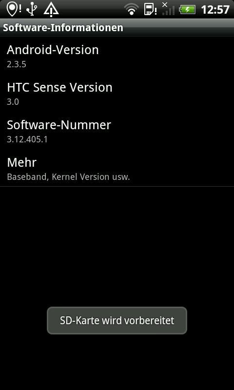

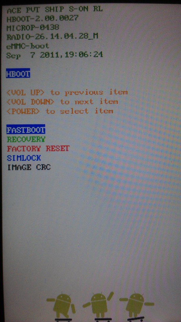

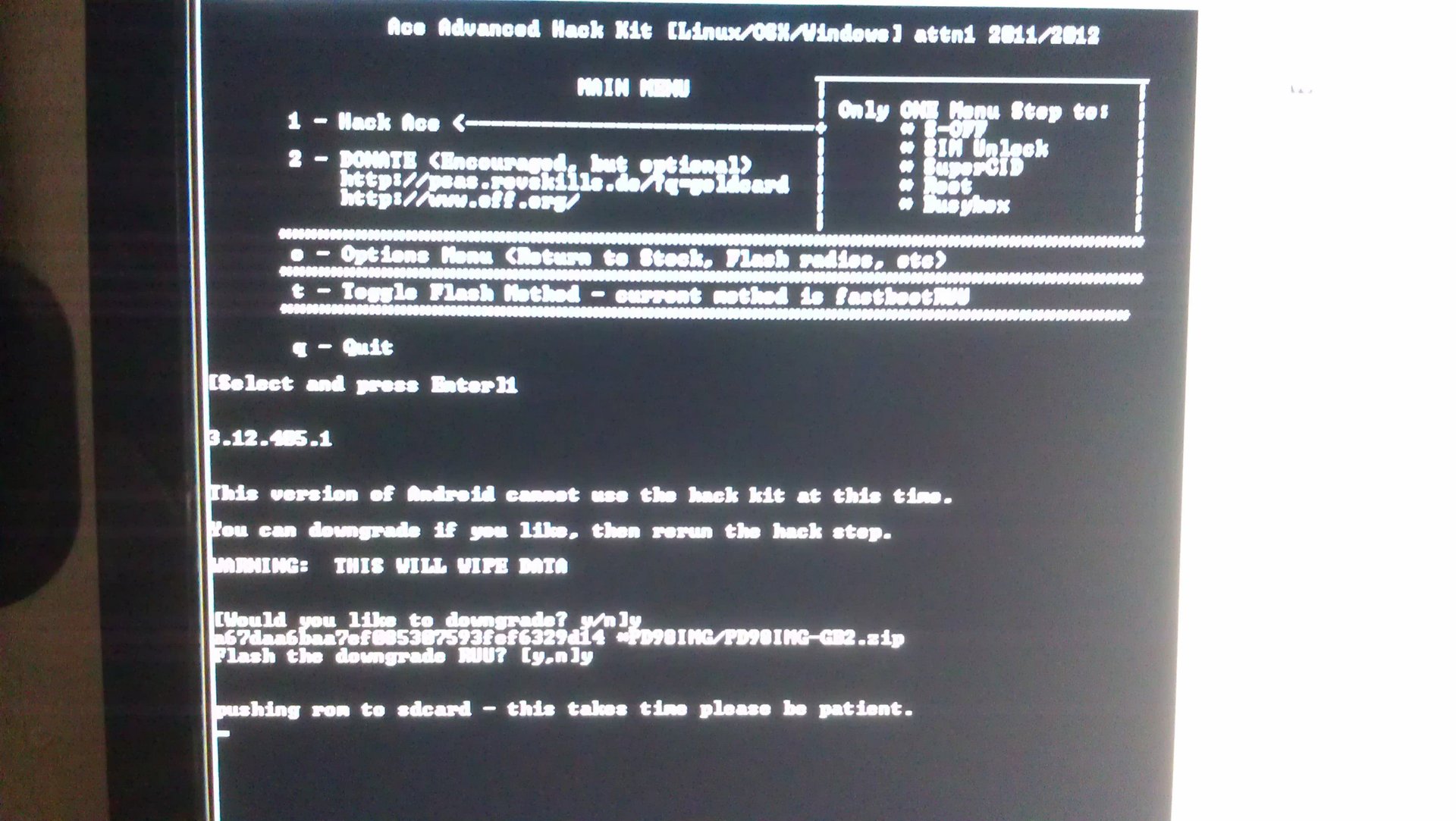

Langsam aber sicher verzweifle ich hier am Desire HD, ich bin dieses AAHK Ding durchgegangen und da ging es nicht weiter weil das Teil den Bootloader nicht flashen wollte. Danach bin ich mit dem Downgrade von 2.36/2.37 (Gingerbread) vorgegangen (GingerBreak) geht nicht weil es den Bootloader nicht flashen will.
Hat jemand die Geduld mich etwas zu unterstützen?
Sag mir mal die Daten ! :D
Hier die Daten:

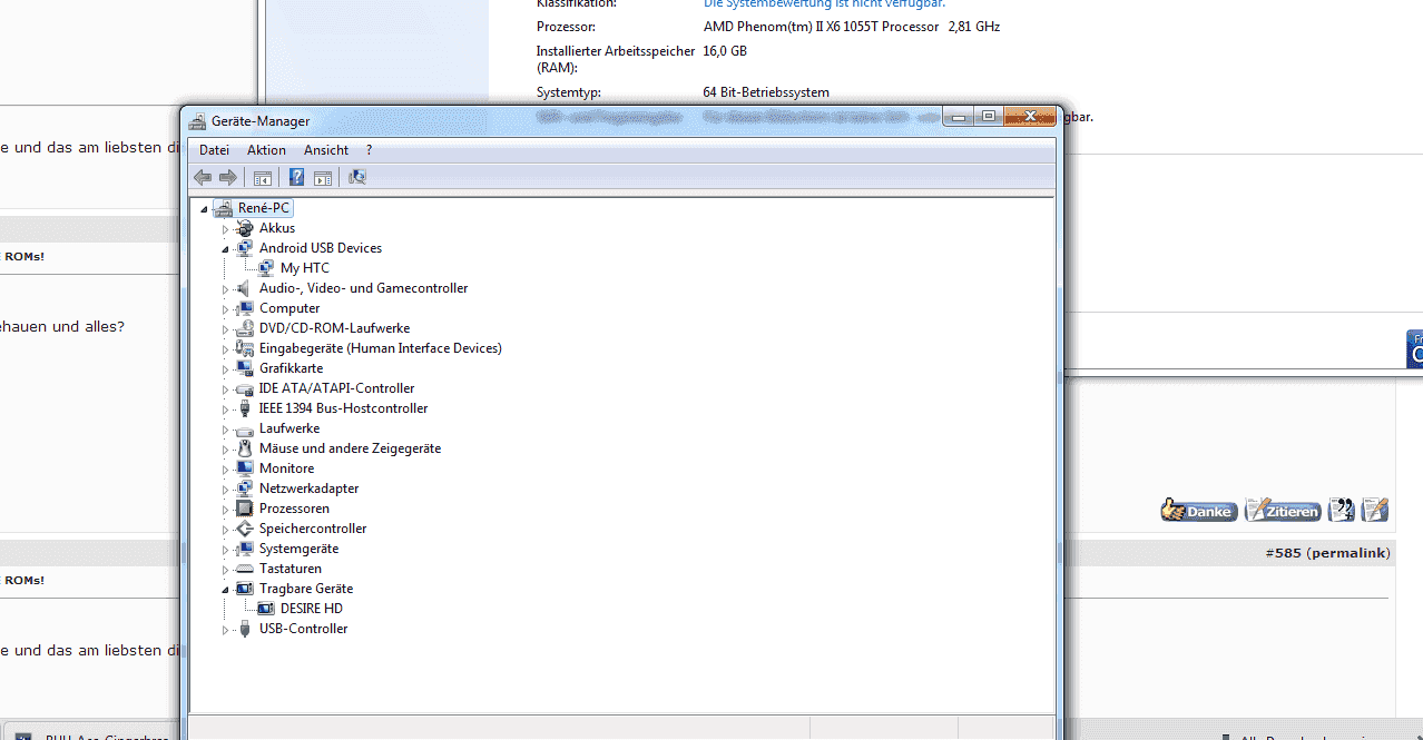

Okey das müsste problemlos mit AAHK zu machen sein.
EDIT/:Hast du dir auch alles durchgelesen?Treiber vom PC gehauen und alles?
HTC Sync hab ich rausgeworfen aber sonst nichts...

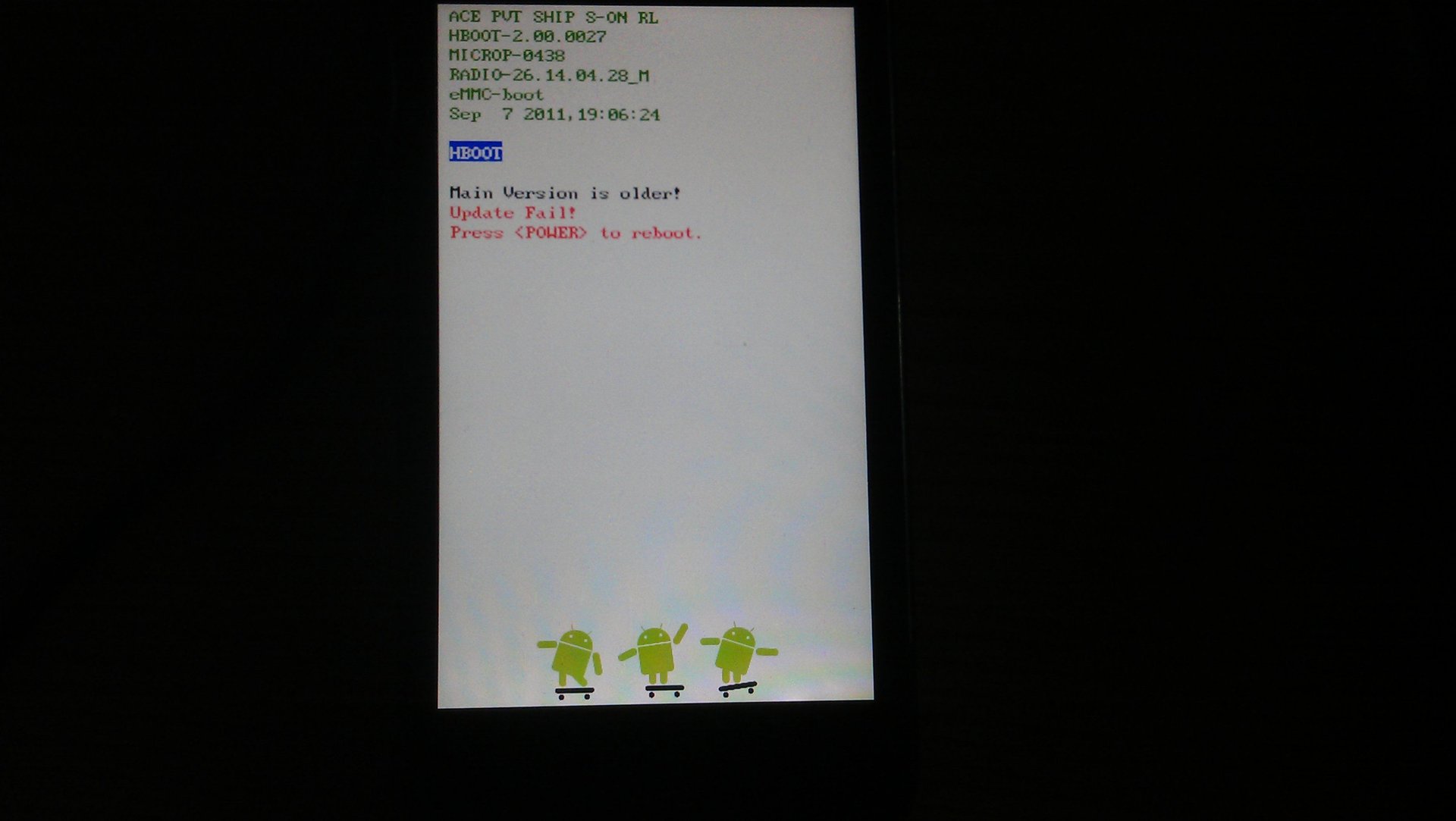

EDIT1: Ich führe es jetzt nochmal aus und berichte.
EDIT2: Der Bericht

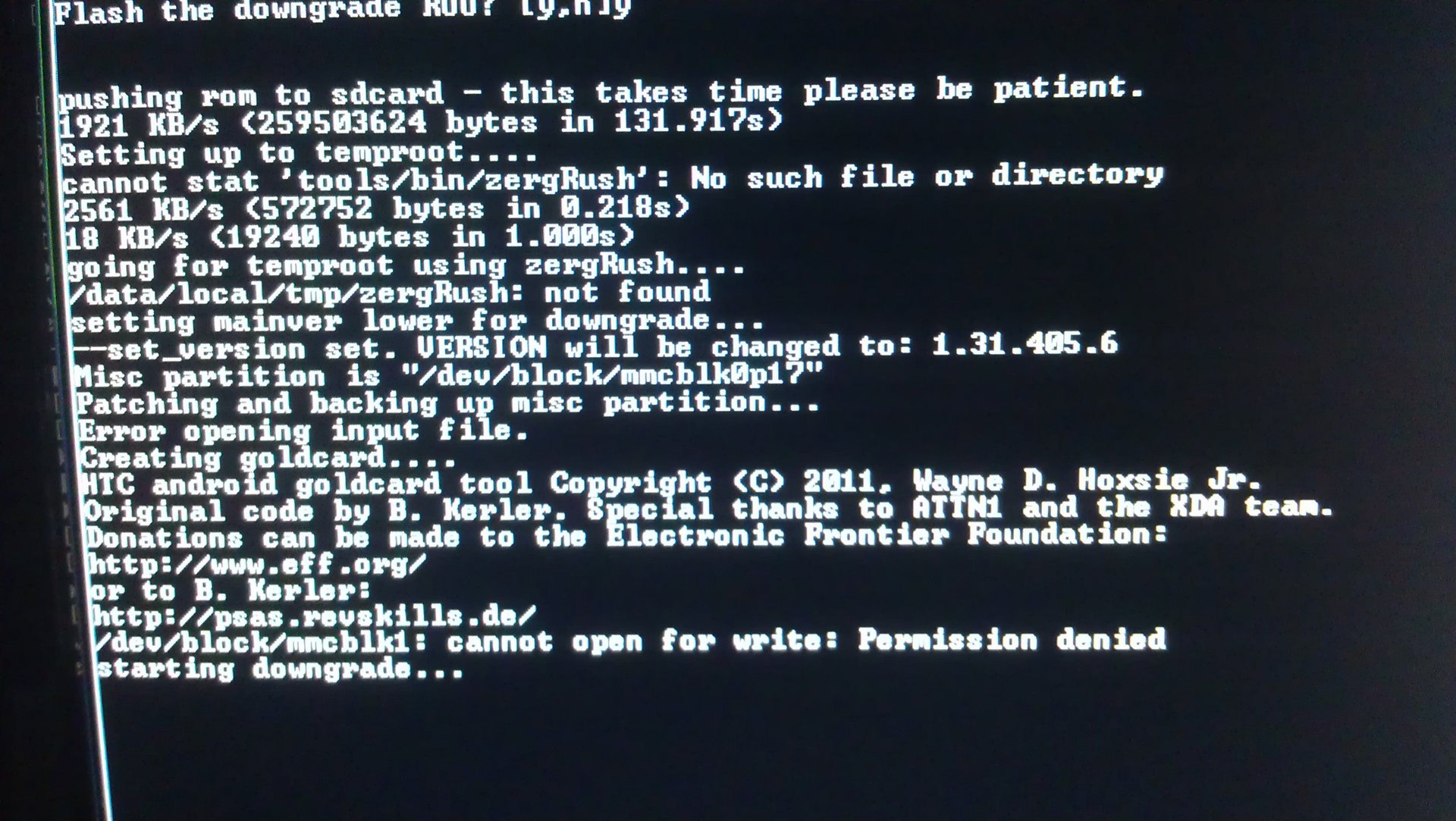

Ich habe das AAHK gelöscht und neu geladen und entpackt, dann:
Code:
 Ace Advanced Hack Kit [Linux/OSX/Windows] attn1 2011/2012
                                                 ___________________________
                              MAIN MENU          |                         |
                                                 | Only ONE Menu Step to:  |
       1 - Hack Ace <----------------------------+      * S-OFF            |
                                                 |      * SIM Unlock       |
       2 - DONATE (Encouraged, but optional)     |      * SuperCID         |
           http://psas.revskills.de/?q=goldcard  |      * Root             |
           http://www.eff.org/                   |      * Busybox          |
       o - Options Menu (Return to Stock, Flash radios, etc)
       t - Toggle Flash Method - current method is fastbootRUU
       q - Quit
[Select and press Enter]1
3.12.405.1
This version of Android cannot use the hack kit at this time.
You can downgrade if you like, then rerun the hack step.
WARNING:  THIS WILL WIPE DATA
[Would you like to downgrade? y/n]y
a67daa6baa7ef085307593fef6329d14 *PD98IMG/PD98IMG-GB2.zip
Flash the downgrade RUU? [y,n]y
pushing rom to sdcard - this takes time please be patient.
2446 KB/s (259503624 bytes in 103.605s)
Setting up to temproot....
cannot stat 'tools/bin/zergRush': No such file or directory
2670 KB/s (572752 bytes in 0.209s)
1878 KB/s (19240 bytes in 0.010s)
going for temproot using zergRush....
/data/local/tmp/zergRush: not found
setting mainver lower for downgrade...
--set_version set. VERSION will be changed to: 1.31.405.6
Misc partition is "/dev/block/mmcblk0p17"
Patching and backing up misc partition...
Error opening input file.
Creating goldcard....
HTC android goldcard tool Copyright (C) 2011, Wayne D. Hoxsie Jr.
Original code by B. Kerler. Special thanks to ATTN1 and the XDA team.
Donations can be made to the Electronic Frontier Foundation:
http://www.eff.org/
or to B. Kerler:
/dev/block/mmcblk1: cannot open for write: Permission denied
starting downgrade...
** The phone will now reboot into HBOOT.
** It will then check the file just sent.
** If everything is okay, the phone will
** prompt you to continue by pressing
** VOLUME UP. It will reboot, flashing twice.
**** PUSH POWER WHEN THIS STEP COMPLETES ****
If downgrade is successful, you may set up the phone and try to hack it again.
Once the downgrade is successful, press a key to return to the menu......
Otherwise, cut and paste the output to the screen into a text file for evaluatio
n.... then press a key.
Drücken Sie eine beliebige Taste . . .

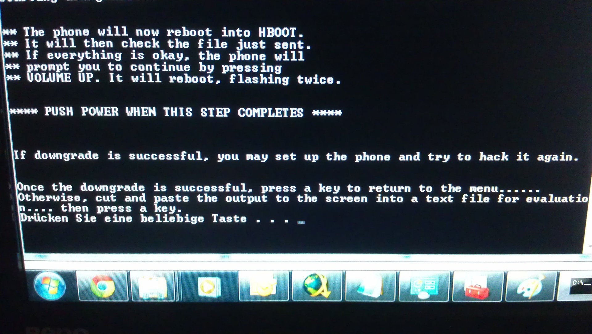

Ergebnis ist das gleiche, er flasht den anderen Bootloader nicht...
TempRoot klappt nicht...würde ich vorher manuell machen, per ADB...
Wie meinst du das ich das mit dem Temp root machen soll und in welcher Reihenfolge?

Ich bin kurz davor einen ANFALL zu bekommen, ich bin ja so wütend. Das kann doch nicht normal sein das es nicht funktioniert!!! Ich habe nun auch noch von Hand ne Goldcard erstellt und es klappt zum verrecken nicht, ist das immer so problematisch??? :cursing:
EDIT: Alles klar, der Puls sinkt. Ich habe einen alten Schleppi mit WinXP ausgegraben und das ganze da mal durchlaufen lassen und nun hat es geklappt. Es ist aber noch S-ON muss ich nochwas machen?
Hmm stimmt, jetzt wo du es sagst, ich hatte auch Probleme mit meinem Win7 PC. Obwohl ich den Treiber eigentlich richtig installiert habe... dachte aber es liegt an irgendwelchen registry Abfall als ich mein Moto Defy damals gerootet habe.
Jedenfalls hab ich dann auch Erfolg mit dem WinXP gehabt seit dem wird nur noch mit XP gerootet.
Ich habs mit win7x64 gemacht...(xp ist im keller verbuddelt)...komisch wie unterschiedlich das manchmal läuft...

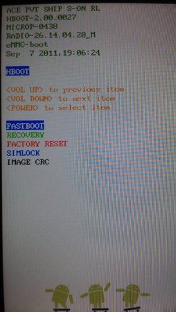

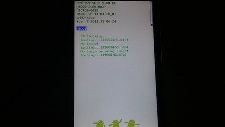

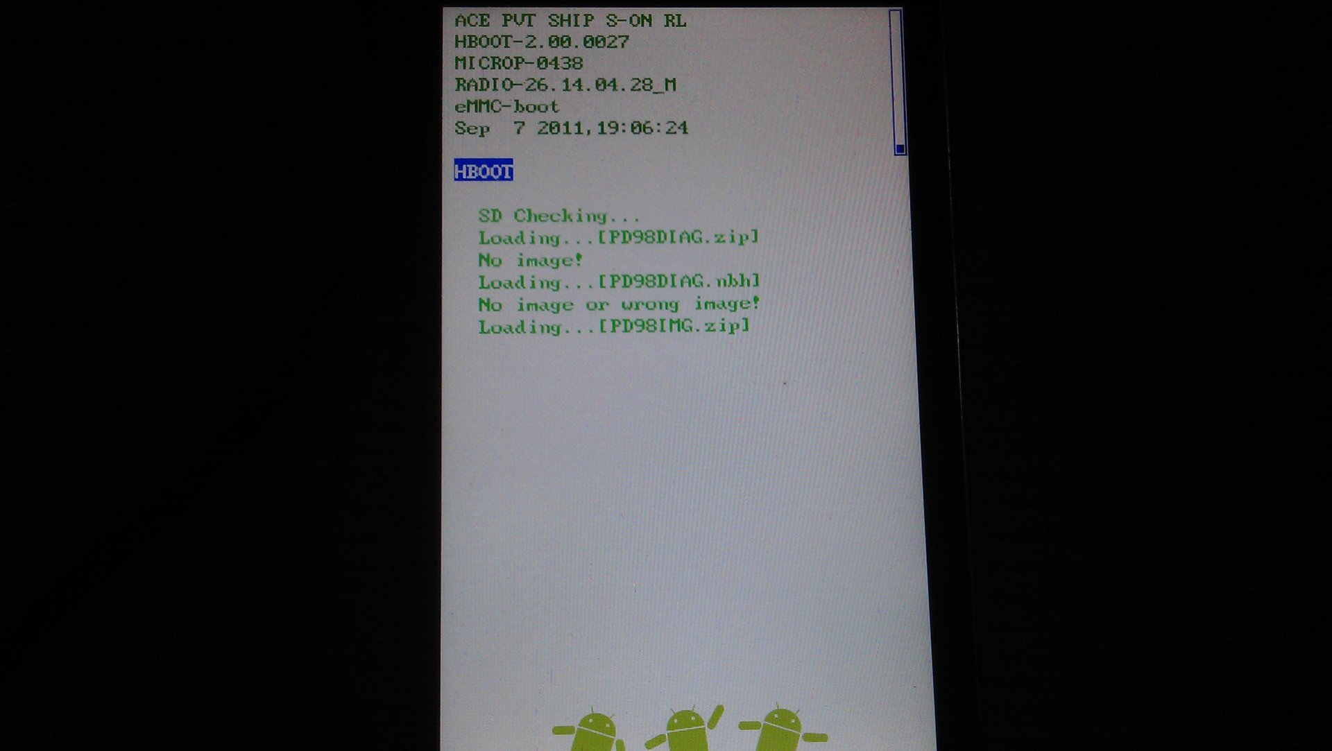

ich habe ein Problem mit dem AAHK. Wenn ich mein Handy anschließe, wird angezeigt das ein Downgrade gemacht werden soll. Das soll ja auch so sein, also klicke ich mich mit "y" usw. dadurch, er lädt eine .zip runter und am Ende bin ich dann auf dem Handy in HBoot. Dort steht dann immer nur "No image or wrong image", und es wird kein downgrade durchgeführt...
Was muss ich nun machen damit das klappt?
Zum Handy:
Neu gekauft mit Andriod 2.3.5
Kein Branding
HBoot hat version 2.XX
Ich bitte vielmals um Hife :)
Vielen Dank schonmal,
KanonenKugel
