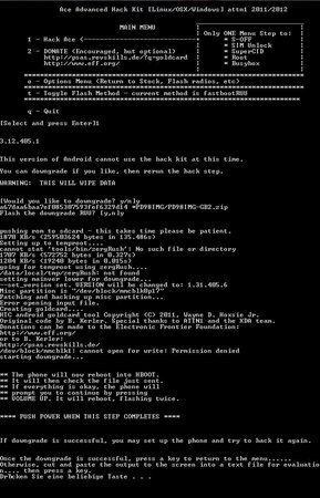

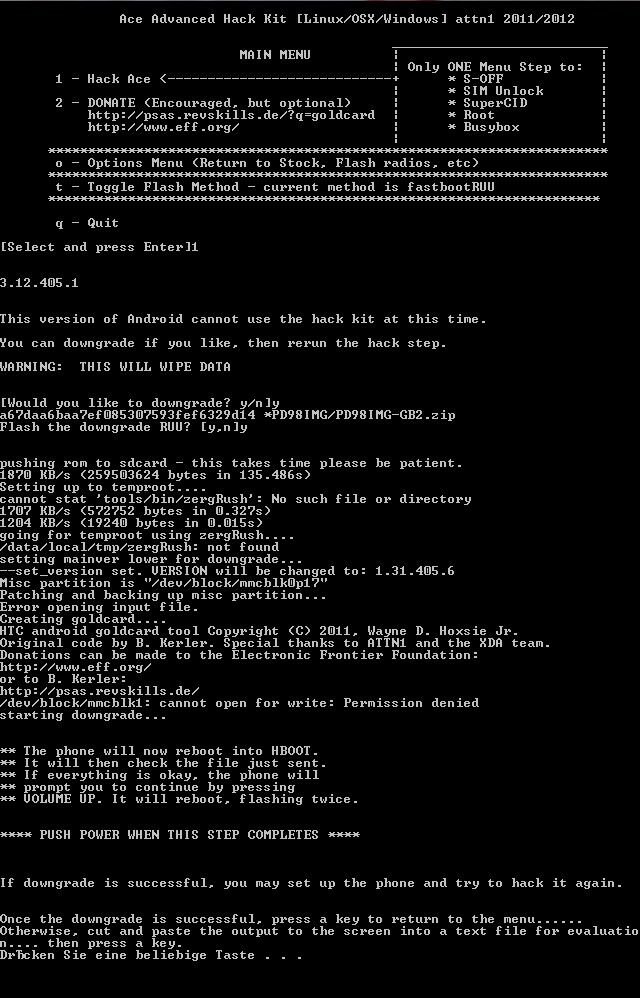

ich bin so ziemlicher Anfänger und versuche mein HTC Desire HD zu rooten um die mitgelieferten Apps einzufrieren bzw. zu löschen.
Habs zuerst mit Visionary+ versucht - ging nicht, dann mit AAHK - aber auch da bekomme ich auf dem Handy bereits beim Downgraden die Meldung "Main Version os older! Update fail". Den PC-Bildschirm hab ich mal als Screenshot drangehängt.
Kann mir jemand helfen?
