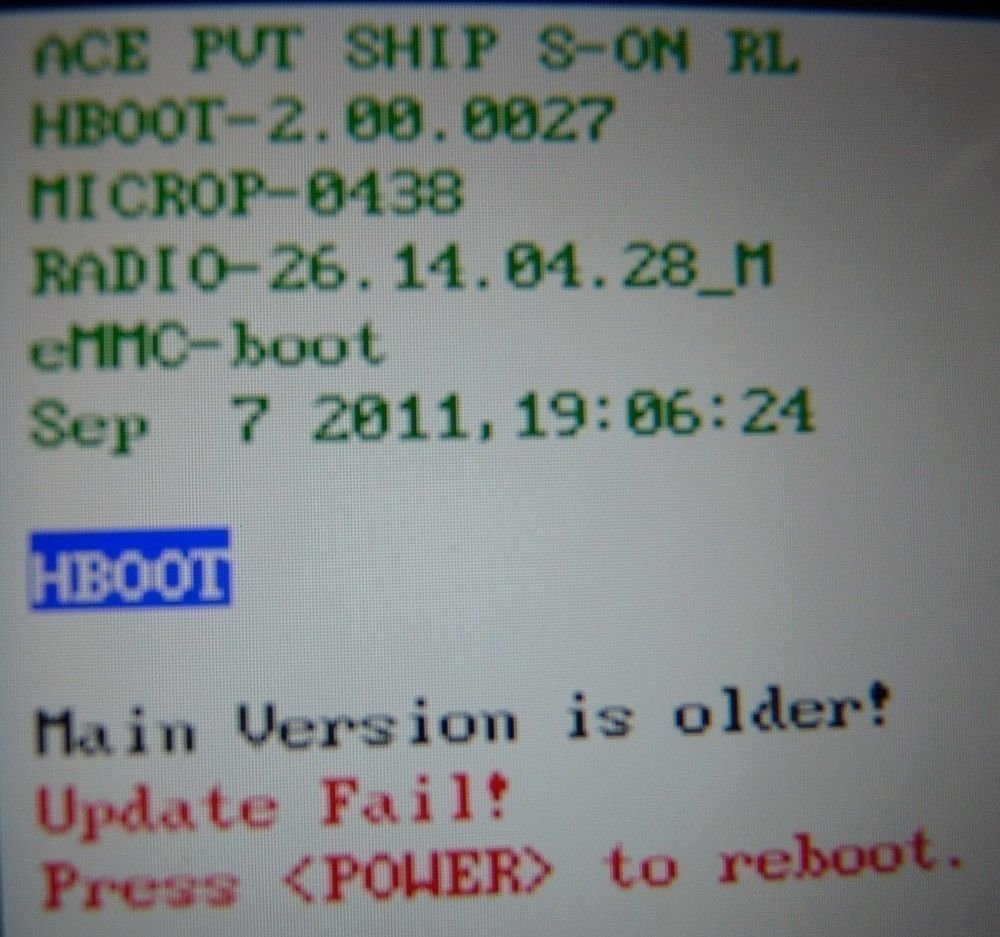

Also in Deinem Screenshot sehe ich keinen Fehler.
Der Downgrade wurde doch richtig durchgeführt.
Glaube nicht dass das geklappt hat und um ehrlich zu sein verstehe ich die Sache einfach nicht. Laut screen vom PC soll das Handy in HBOOT starten (was immer das auch ist) dann wird die gesendete Datei überprüft und wenn alles OK ist, werde ich aufgefordert die seitliche Lautstärketaste nach oben zu drücken. Das Handy soll dann neu starten und 2x blinken.
Alles was bei meinem Handy aber passiert, ist dass der beigefügte Screen erscheint. Wenn ich dann Power drücke ist alles beim alten.
Bin ich zu blond - oder was mache ich falsch?
Kommen die zergrush Fehler im log nicht daher dass ein Antivirus eventuell bereits den Exploit gefressen hat?
Ein dickes Lob und Dankeschön - hab mich mal wieder als DAU geoutet. Hab zwar meinen Virenscanner deaktiviert - aver muß wohl net ganz aus gewesen sein - bin jetzt an nen anderen Rechner ohne Virenscan und ist komplett durchgelaufen!
Freut mich dass ich dir aus meiner eigenen leidlichen Erfahrung helfen konnte :thumbsup:
