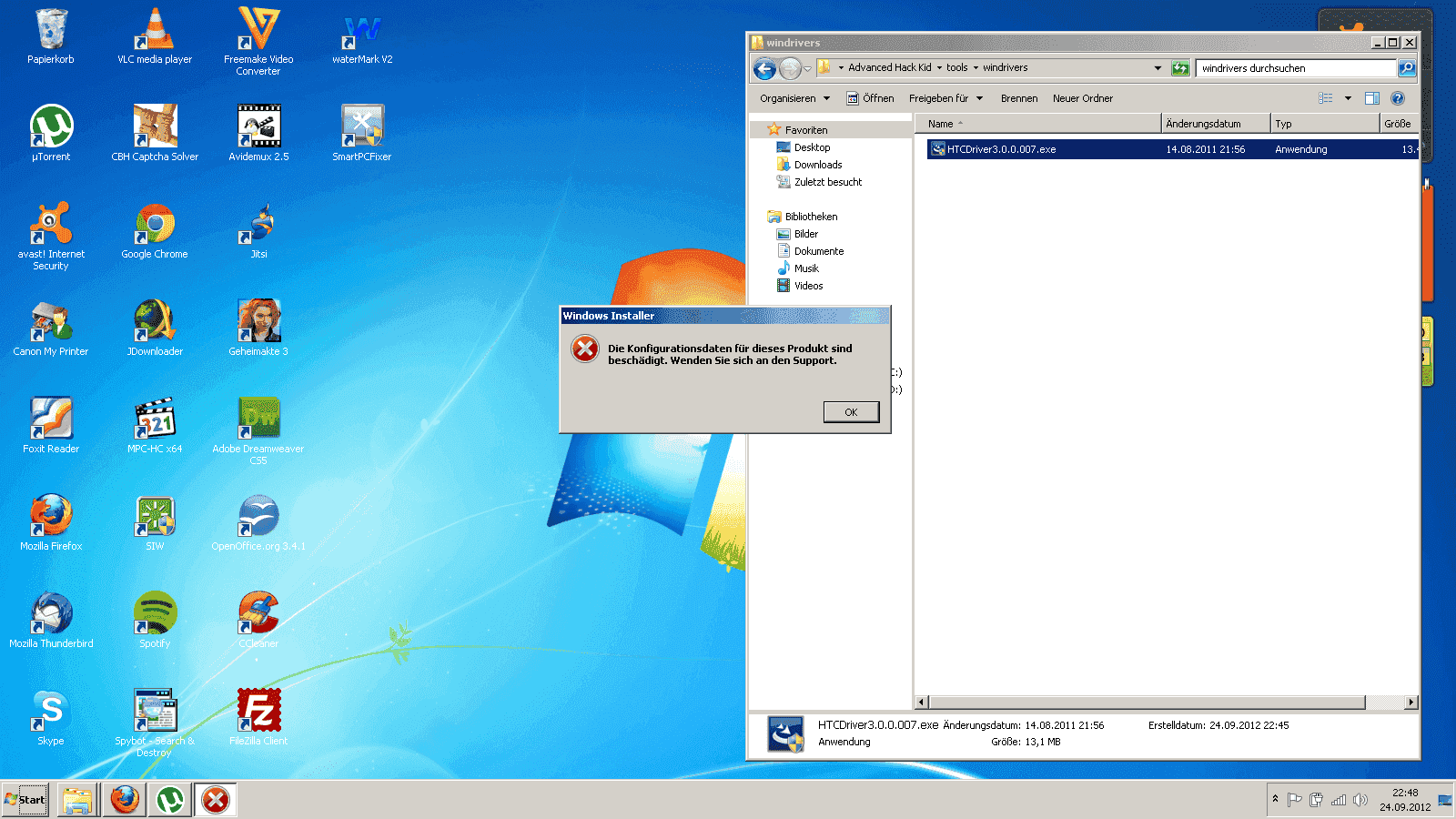

@ Denowa ich habe es jetzt mal mit aahk versucht. ich wollte die HTCDriver installieren. ich bekomme folgende fehlermeldung :( siehe anhang.
was bedeutet das??
tante google hab ich auch schon damit gequält, leider nicht hilfreiches dabei.
:angry:
