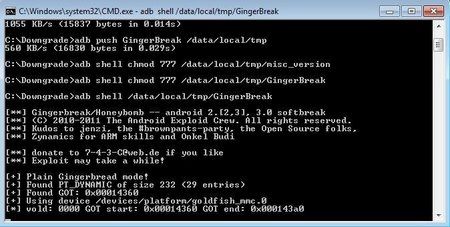

edit: jetzt hab ich eine neue Goldcard erstellt und es kommt der Fehler 140..
lg
