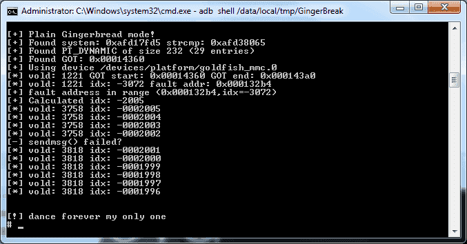

Habe versucht, mein DHD, auf dem im Moment 2.36.405.8 läuft mit der Anleitung von Lion zu downgraden. Das sah auch alles ganz gut aus und alles lief glatt - entsprechend hab ich mich über die schöne # nach dem Durchlauf von GingerBreak gefreut! Doch dann passierte etwas, das in der Anleitung offenbar nicht vorgesehen war: Beim versuch, etwas in das CMD-Fenster zu tippen passierte rein garnichts, obwohl der Cursor so schön blinkte.
Kann mir jemand von euch bei diesem Problem helfen bzw. mir sagen dass ich mich nur dumm anstelle und mir sagen, was ich anderes machen soll?
MfG
Sygn
Edit: Hat sich erledigt - ich muss zu meiner Schande gestehen, die CMD-Befehle nicht Zeichen für Zeichen übernommen zu haben. *facepalm*

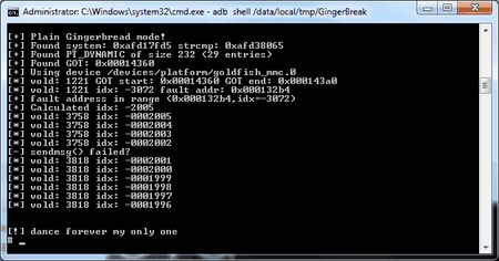

Bei mir kommt kein # sondern ein $.
Ich habe alles gemacht wie beschrieben..
Anbei noch ein kleines Bild von dem was mir meine cmd.exe ausspuckt wenn ich die Befehle eingebe.
Merkwürdig ist das bisher anscheinend Niemand ein Problem in dem Zusammenhang damit hat...
Ich hoffe ich habe genug Infos gegeben, ich bin jetzt schon seid ca. 4 Stunden am rumtüfteln aber ich bekomms nicht hin.
Danke schonmal im voraus :)
