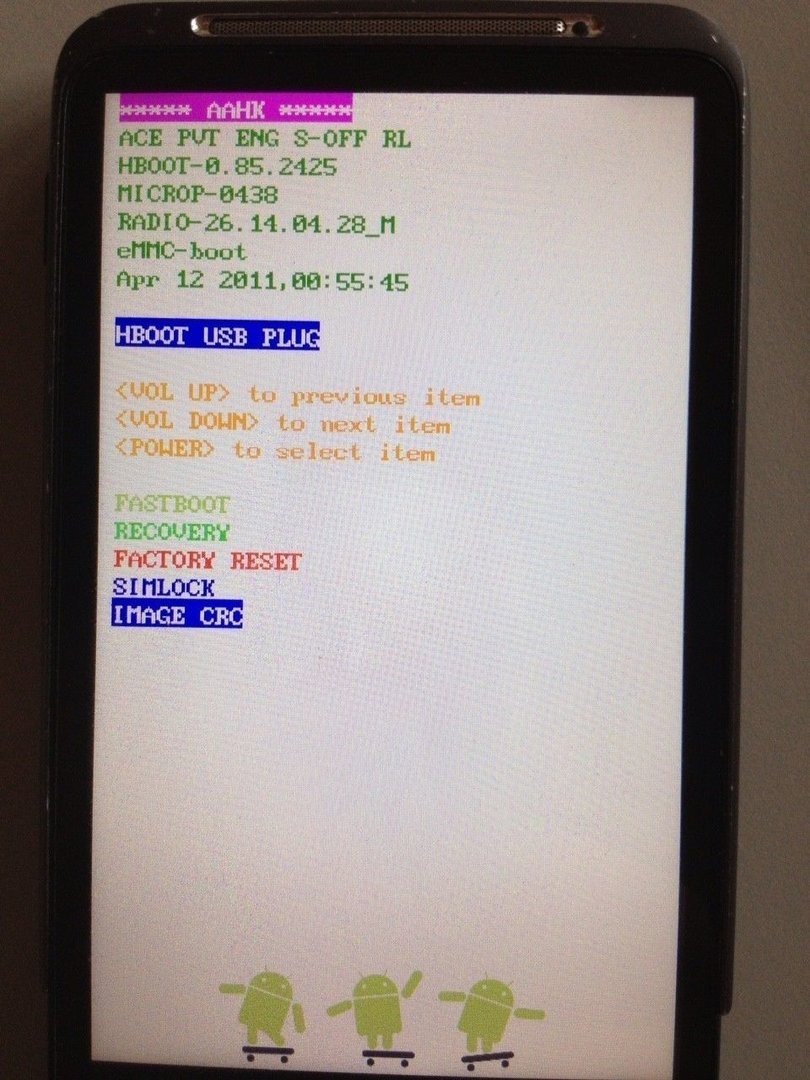

Hey,
habe die Datei geflasht. Wenn ich es jetzt einschalte, hängt es sich nach dem aufleuchten des HTC Symbols auf.
Recovery habe ich nicht.
Damit ist das Handy gerade unbrauchbar. :cursing::cursing:
Factory Reset hilft dabei nichts.
Was muss ich flashen, damit es wieder geht? Hatte ich das falsche Rom?

Warum hast du kein Recovery wenn du S-OFF bist?
Unzureichend mit der Thematik beschäftigt und jetzt überhastet in etwas gestürzt...
An sich müsste ich doch mit einer funktionierenden PD98IMG.zip alles berichtigen können? (habe vorher das Ace hack durchgeführt)
Huch, halt, wieso hast du S-Off und das AAHK verwendet? Oder hast du erst AAHK gemacht und dann S-Off? Schnapp dir einfach die PD98IMG.zip von TimeTurn, wo der bootloader und 4EXT Recovery drin ist. Bootloader kannst ja vorher rausschmeißen, weiteres findest du im DHD-Forum.

habe ich eben probiert, hat mich aber auch nciht weitergebracht. Habe die recovery und hdboot datei in die pd98img.zip gepackt. Danach kam ich auch ins Menü, konnte dort aber auch nichts bewirken.
S-off wird doch im AAHK zuerst durchgeführt. Wäre der Meinung, dass das bei mir so war....
Es sollte doch hier im Forum eine PD98IMG.zip geben, dich ich auf die SD spiele und dann das Handy wieder normal benutzen kann. Oder denke ich zu simple :) bzw. kenne mich zu wenig aus ?
Wie in PD98IMG.zip gepackt? Du musst die doch nur noch umbenennen?!
AAHK macht eigentlich nur SHIP S-OFF oder bin ich nicht mehr up to date?
