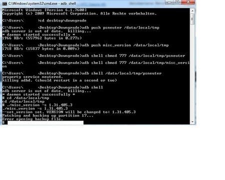

Hab Folgendes Problem ... bin die Anleitung durchgegangen.
1.) Goldcard erstellt
2.) Befehle eingeben (siehe Anhang)
3.) Doch am Ende scheitere ich mit diesen "Backup" ... da kommt ein Error.
Weiter machen kann ich leider nicht, da mein HTC mir eine "beschätigte" SD Card anzeigt und ich somit nicht mehr das HTC als Festplatte benutzen kann. Hab leider kein Cardreader oder ähnliches.
Doch es müsste auch funktionieren wenn die CARD im Handy ist oder?
Hab T-Mobile 1.75.111.2
Könnt ihr mir helfen?
Warum zeigt mir mein DHD an, ads die SD Beschätigt sei?

Hallo Gemeinde,
habe beim downgraden von 1.75 auf 1.32 ein Problem bei meinem DHD.
Ich habe mich strickt an die https://www.android-hilfe.de/forum/root-hacking-modding-fuer-htc-desire-hd.155/anleitung-downgrade-von-1-7x-1-8x-zu-1-32-mit-option-fuer-root-und-s-off.68675.html gehalten.
Bei Punkt 6 kommt es dann aus meiner Sicht zu einem Fehler bzw. nicht das was es laut dem Screenshot unter Punkt 8 anzeigen soll.
Resultat so wie ich das sehe ist, dass die PD89IMG im Bootloader nicht gefunden wird.
Hier die Logfile Logfile - Bildserver
Unterschied ist, dass bei mir die Meldung kommt, "adb server out of date".
Bitte um Hilfe.
Danke schon mal
Sorry aber kann keinen Fehler an dem Screen-Shot sehen.
Außer das ADB zwischendurch neugestartet wurde.
Aber root solltest Du eigentlich haben da ja # vorhanden ist.
Und das mit der Image kommt erst später.
Hast Du denn weiter gemacht mit der Anleitung?
Ja, habe weiter gemacht. Nach dem Neustart des DHD starte ich den Bootloader.
Ein Statusbalken rechts oder so kommt auch nicht. Es erscheint nach kurzem die Meldung Checking SD checking... Loading... (PD98DIAG.zip) No Image! und so weiter.
Was kann ich tun?
PS: Die SD-Karte wurde formatiert vor der Erstellung der Goldcard. Die PD89IMG Zip kopiere ich so wie Sie ist auf die SD-Karte und nicht in einen Ordner wie bspw. .android_secure oder .data.
