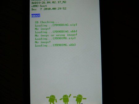

möchte mein HD auch rooten und habe mich an die Anleitung gehalten. Beim Starten des HD in den Bootloadermodus kommen mehrere Fehlermeldungen:
PD98IMG.zip no image or wrong image
loading PD98DIAG.nbh no image
dann steht er wieder im Auswahlmenu des Bootloader.
das Image läßt sich am PC öffnen und einsehen. Habs gerade nochmal geladen und auch überprüft, ob es sich auf der Speicherkarte einsehen lässt.
Edit:
"Die PD98IMG.zip wurde auf die SD-Karte kopiert, bevor die ADB-Befehle auf der Konsole durchgeführt wurden!"
Da ich mehrmals nicht in den Bootloadermodus gekommen bin, habe ich die adb Befehle jedesmal neu eingeben, laut Anweisung. Die Zip-Datei lag aber bereits auf der Speicherkarte. Vielleichts lags daran?
mfg
Frank

ich habs gestern abend nochmal probiert, wieder ohne Erfolg. Diesmal habe ich die Zip-Datei erst von der Speicherkarte gelöscht, dann die ADB-Befehle eingegeben und anschließend die Zip-Datei wieder auf die SD-Karte kopiert.
Neustart in Bootloader Modus, selben Fehlermeldungen wie anderer Post.
Desire HD Android 2.2.1
SW: 1.72.405.3
Kein Branding
Was könnte ich noch probieren?
Gruß Frank

@Frank
evtl. ist das Image beschädigt. Versuche es mal aus einer anderen Quelle zu laden.

So, habs hinbekommen. Zip nochmal von einem anderen Filehoster geladen. Datei ist 5kb größer als die bisherigen Zips. Andere SD-Karte frisch formartiert.
Downgrade hat geklappt.
