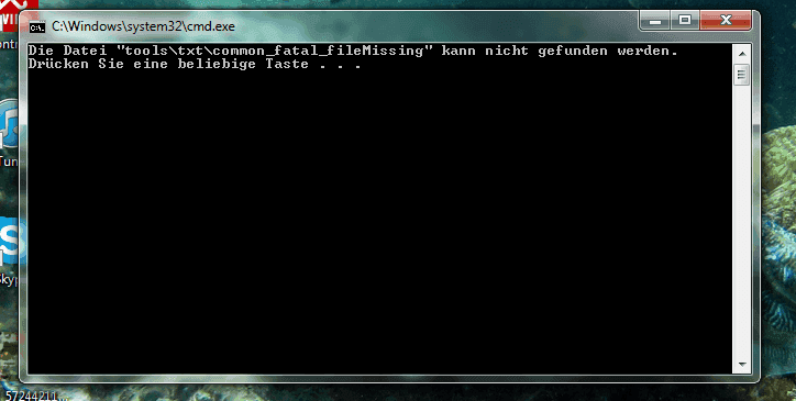

Hallo Phiber,
habe Probleme mit dem AAHK2 Programm. HTC ist nach vorgaben eingestellt, AVIRA, Defender etc deaktiviert.
BeimStarten des AAHK2. cmd öffnet sich das Fenster und folgende Fehlermeldung erscheint:
gep2ap3oni8TQAAAABJRU5ErkJggg==
Das HTC hat eine frisch formatierte (FAT32, 4KB) Samsung 8GB SD-Karte.
Hast Du eine Lösung?
Danke
Hubert
Das ist der Sicherheitscheck vor der eigentlichen Ausführung, der fehlende Dateien bemängelt. Das hat mit dem Handy noch nichts zu tun.
Einfach den Ordner noch einmal löschen und das AAHK2 noch einmal frisch mit einem beliebigen Packprogramm entpacken.
Wobei es eher danach aussieht, als hättest du es gar nicht (vollständig) entpackt. :)
Phiber
Danke. Habe wie vorgeschlagen neu entpackt. Jetzt gibt es aber das Problem dass das Skript nicht vom Administrator gestartet sein soll. Mein Account, unter dem das Skript gestartet wird, ist aber der des Administrators.
Was nun?
Habe das Problem gelöst. Script läuft jetzt.
Rechtsklick » Als Administrator starten!?
