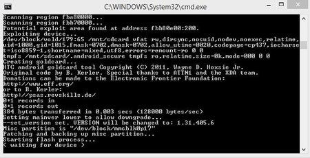

Bin jetzt beim Root Schritt.
Es hat eine Lücke gefunden und schreibt jetzt Starting Flash process ...
<waiting for device>
Als er dann gebootet hat, zeigt er RUU in Orangener Hinterlegten Farbe an.
Windows sagte, dass ein USB Gerät nicht erkannt wurde.
Was soll ich jetzt machen ?
USB Verbindung trennen und neu verbinden ist bestimmt nicht gut.
Vielen Dank schon mal für die Hilfe.

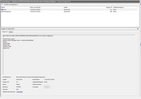

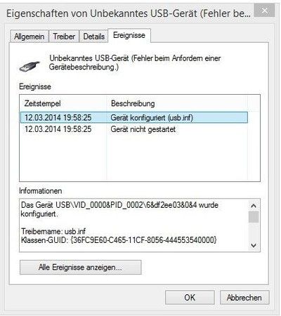

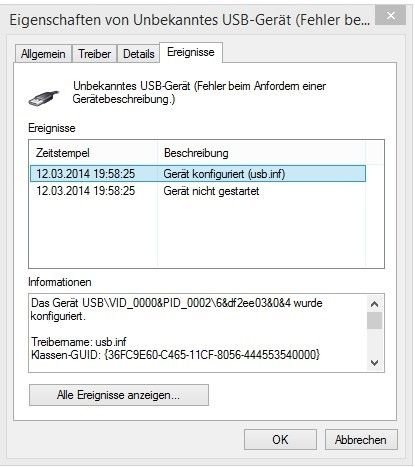

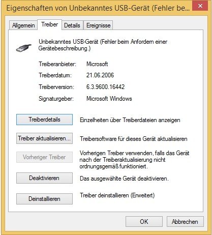

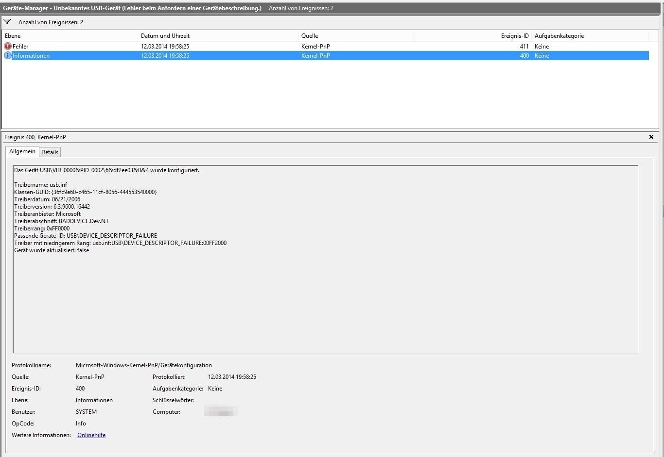

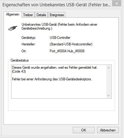

Treiberproblem oder Controllerinkompatibilität Der Gerätemanager sollte mehr verraten.

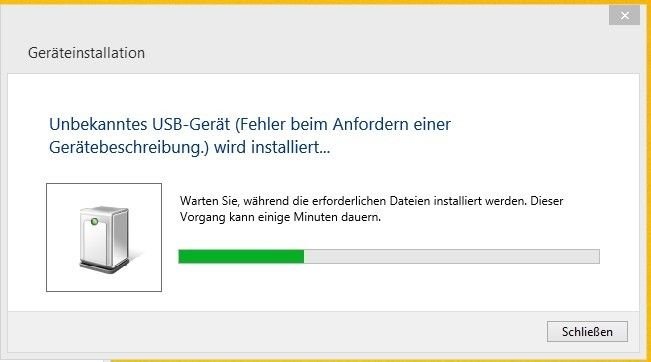

Sagt jetzt, dass er ein Gerät installiert.
Ist dein Controller. Probiere die anderen Ports durch, an denen der Treiber sauber installiert.
Hab jetzt alle USB 2 und 3 Ports inkl. USB 3 Erweiterungsheader durch.
Der selbe Fehler.
Soll ich noch die Hubs testen?
Kannst du dir sparen - da komme ich auf meine PM zurück, damit nichts schief geht.
Möglicherweise hat sich das HBoot inzwischen aufgehängt.
Habe dir auch geantwortet.
Zur allg. Info:
War ein inkompatibler USB-Controller - hab's trotzdem noch hinbekommen. :D

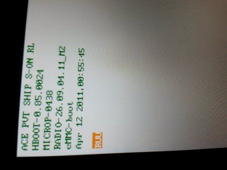

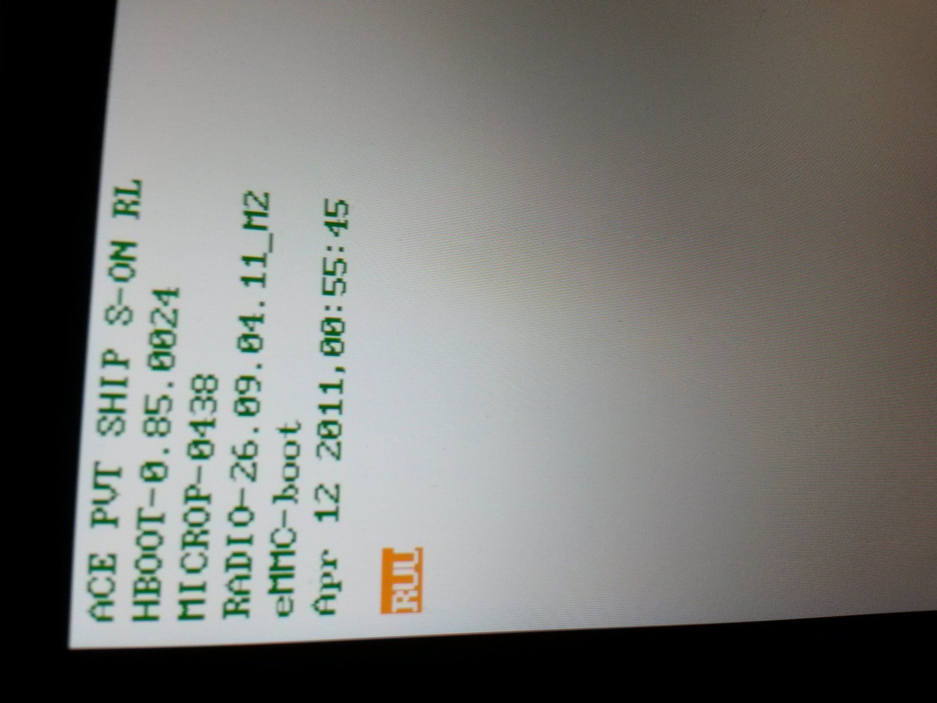

Leute ich hab die HTC WWE Rom installiert die ich flashen sollte und jetzt will ich ne Custom Rom installieren aber komme nicht ins Recovery. Muss ich es nicht mit dem Rom manager installieren? Ich versuche es und es klappt nicht. Und brauche ich für die Custom Rom auch eine Speicherkarte von Samsung,SanDisk und Patriot Memory?
Bitte poste den Bootloader-Status. "Komme nicht ins Recovery" gibt es nicht.
(HBoot -> Recovery auswählen -> mit Power bestätigen)
Phiber
Hier der Status
Bin mittlerweile im Recovery aber ich kann keine Roms installieren. Er bootet automatisch neu.
So wie es aussieht, hast du dein Gerät noch nicht gerootet. Lies dir nochmal den 1. post genau durch und arbeite ihn punkt für punkt ab.
