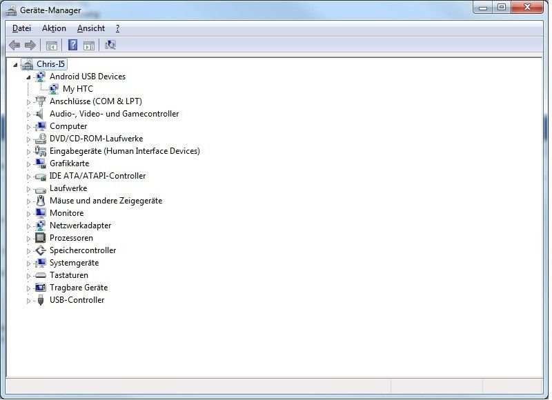

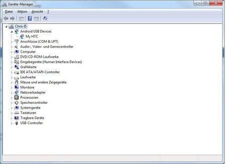

habe die Anleitung zum Rooten gelesen und möchte das heute Abend durchführen. Problem: Keiner meiner Rechner hat mehr USB 2.0
Alle haben nur USB 3.0. Ist das wirklich bedenklich? Was kann ich nun tun?

Ob USB3.0 ein Problem ist kann dir Phiber sagen.
Du kannst die gerootete Stock aus dem 1. Post nehmen.
Das ist die letzte offizielle Rom die es für das DHD gab. Nur halt gerootet
Zum testen deines USB3-Controllers:
  • Treiber installieren
  • Handy in den FASTBOOT-Modus setzen
  • Gerätemanager öffnen
Dort muss unter Android Devices ein MyHTC ohne Fehler stehen.
Mit original-ROM ist nicht die ROM-Version bei Auslieferung gemeint. Es muss ein ungerootetes original HTC-ROM sein. - Um Missverständnisse auszuschließen.
Phiber
Im Anhang mal ein Screenshot.
Scheint also zu funktionieren.
Bezüglich der Originalrom: Das dachte ich mir. Updates sind also ok.
Ich bezog mich in meiner letzten Frage auf das zurückspielen, falls ich nach dem rooten eine Custom Rom aufgespielt habe und wieder zurück möchte in den Auslieferungszustand.
