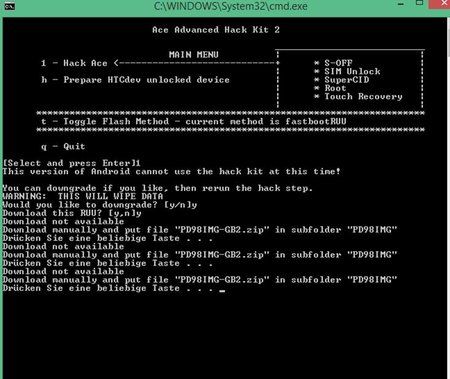

Nun führe ich die aahk2.cmd als Administrator aus und wähle danach die 1.
Nun folgt der Meldung, dass man downgraden muss. Ok versuche. Habe auch die Daei PD98IMG-GB2.zip heruntergeladen. Nun soll ich diese in den Subfolder PD98IMG kopieren. Ok gemacht. Danach kommt aber weiterhin die Meldung File nicht vorhanden. Mist.
Wo soll diese blöde Datei rein wenn nicht in PD98IMG :confused2:?

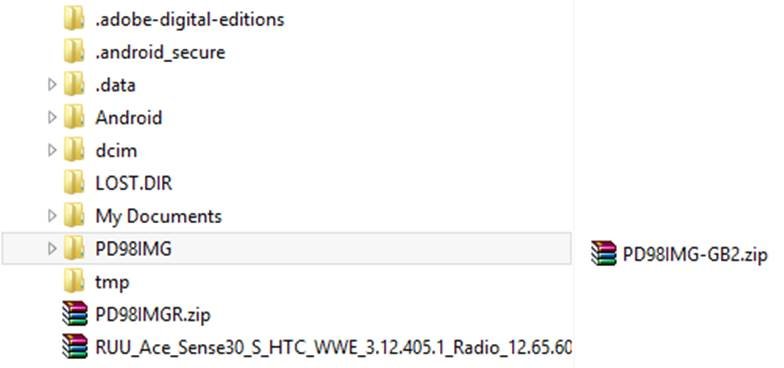

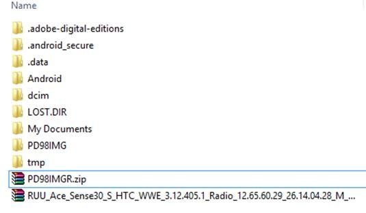

Poste bitte den genauen Output des Skripts und einen Screenshot deines PD98IMG-Ordners.
Phiber
Hallo und danke für die Antwort.
So sieht es aus:
Verzeichnisse auf der SD-Karte:
9HZQrEA+3qAAAAAElFTkSuQmCC
Anhang Bild1
Inhalt vom Verzeichnis PD98IMG (nur die rechte angezegte ZIP Datei ist drin):
AGciGU1pgin8AAAAAElFTkSuQmCC
Anhang Bild2
Meldung beim Ausführen:
6BJvAFYQwQAAzCCCAQCYQQQDADCDCAYAYAYRDADADCIYAIAZRDAAADOIYAAAZhDBAADMIIIBAJhBBAMAMIMIBgBgBhEMAMAMIhgAgBlEMAAAM4hgAABmEMEAAMwgggEAmEEEAwAwgwgGAGAGEQwAwAwiGACAGUQwAAAziGAAAGYQwQAAzCCCAQCYQQQDADCDCAYAYAYRDADADCIYAIAZRDAAADOIYAAAZhDBAADMIIIBAJhBBAMAMIMIBgBgBhEMAMAMIhgAgBlEMAAAM4hgAABmEMEAAMwgggEAmEEEAwAwgwgGAGAGEQwAwAwiGACAGUQwAAAziGAAAGYQwQAAzCCCAQCYQQQDADCDCAYAYAYRDADADCIYAIAZRDAAADOIYAAAZhDBAADMIIIBAJhBBAMAMIMIBgBgBhEMAMAMIhgAgBlEMAAAM4hgAABmEMEAAMwgggEAmEEEAwAwgwgGAGAGEQwAwAwiGACAGUQwAAAziGAAAGYQwQAAzCCCAQCYQQQDADCDCAYAYAYRDADADCIYAIAZRDAAADOIYAAAZhDBAADMIIIBAJhBBAMAMIMIBgBgBhEMAMAMIhgAgBlEMAAAM4hgAABmEMEAAMwgggEAmDGP4P8DqFiStS0h2JoAAAAASUVORK5CYII=
Anhang Bild3

Und da haben wir das Problem:
Der Ordner PD98IMG ist im AAHK2-Ordner auf deinem PC.
Deine SD-Karte darfst du sogar mit FAT32 formatieren und bis zu Punkt 7 aus der Anleitung lassen, wie sie ist. Die Kopiererei erledigt das Skript für dich.
Die restlichen Fragen beantwortete ich später. So kannst du erst mal weitermachen.
