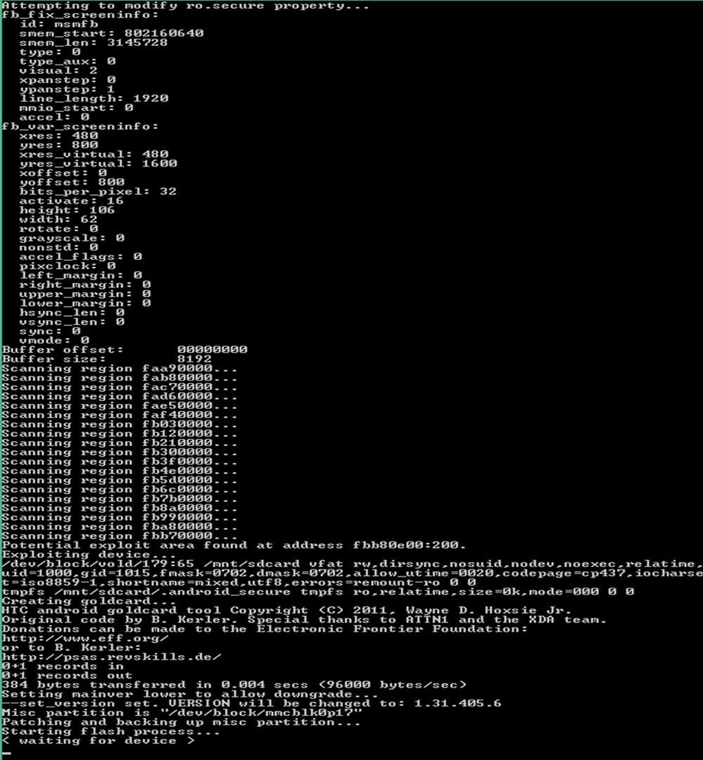

habe nun versucht nochmal das ahhk2 durchlaufen zu lassen. Sieht eigentlich gut aus.
ABER
Ich bekomme die Meldung Starting flash process:drool: und das Handy startet,
Aber es steht dann
ACE PVT SHIP S-ON RL
HBOOT 0.08.0024
MICORP-0438
usw
und in gelb unterlegt steht RUU auf dem Handybildschirm.
Das Handy macht dann nichts mehr.:confused2:
Ich habe das versucht mit und ohne der PD98IMG.zip in der root
Unten mal ein Scrren shot der cmd

Das Handy bekommt keinen Kontakt. Problem mit Treiber, Chipsatz oder Betriebssystem. Welches Betriebssystem & welches Mainboard?
Phiber
ich habe windows 8.1 Pro 64 bit. MAinbord finde ich gerade nicht.
Die Treiber Datei HTC wurde meines Erachtens nie richtig ausgeführt. Aber wenn ich das Handy verbinde und zum Test auch den USB zugang erlaube kanni ch mir die Inhalte am PC anschauen
Mit Windows 8.1 gibt es ein Problem mit dem USB-Stack.
Kannst du auf einen anderen Rechner ausweichen oder soll ich Dir eine andere Lösung suchen?

Mit Option 't' kannst du im Hauptmenü den Flashmodus von RUU auf PD98IMG umschalten. Dann sollte es auch unter 8.1 funktionieren.
Auf die SD-Karte musst du nichts selber kopieren. Das macht das Skript selber.
