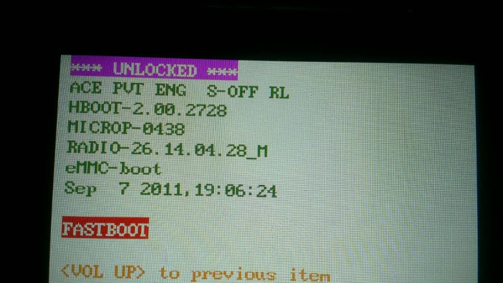

Hast du das aahk2 schon durchlaufen lassen? Dafür brauchst du schon einen pc
Ja hab ich, wollte nur die neue Radio flashen. Dachte damit behebe ich mein GPS Problem
Poste deinen HBoot-Status bitte.
Hab mal nen Bild gemacht. Sollte eigentlich den Status haben wie es das Aahk2 Tool eben macht.
Ja, alles richtig gemacht!
Du bist fertig mit entsperren.
Eventuell noch auf der SD vorhandene PD98IMG.zip-Datei löschen und gut ist.
Aber ich denke, auch das hast du schon erledigt. :)
Phiber
Ist dann jetzt auch das neue Radio von dir drauf? Hätte gedacht das sich dann auch die Nummern von der Radio Version ändern.
Welches meinst du?
Du hast die v26.14.04.28.
Das neue von dir bereitgestellte Radio aus dem Beitrag #961
Das hast du noch nicht (korrekt) eingespielt. Sonst würde sich tatsächlich die Radio-Zeile im HBoot ändern.
Versuche es nochmal und poste Probleme dazu bitte in dem anderen Thread. ;)
