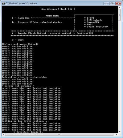

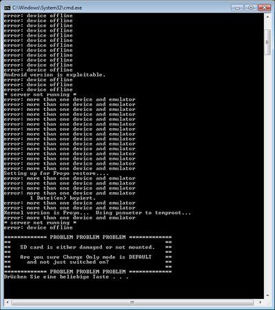

Hi
Ich hoffe die Frage wurde noch nicht gestellt, aber bei 61 Seiten ist es schwierig alles zu finden. Ich hab mein DHD nach Anleitung versucht zu rooten mit dem Downgrade hat auch alles funktioniert nach dem Downgrade soll man ja den AAHK2 erneut starten leider gibt er mir ab dann immer eine Fehler Meldung das die SD karte kaputt wäre (siehe Screenshots). Mach ich was Falsch?? Ich hab schon versucht die SD karte (Samsung) neu zu Formatieren und hab überprüft das es auf USB-Debugging und nur laden als standard steht.
Danke für die Hilfe
@Simon63091
Auf deinem Rechner läuft wahrscheinlich ein Android-Emulator (BlueStacks?). Beenden/Deinstallieren.
Ansonsten mal PC neu Starten. Dein PC erkennt zwei Android-Geräte anstatt eines.
Reaktionen: Simon63091
