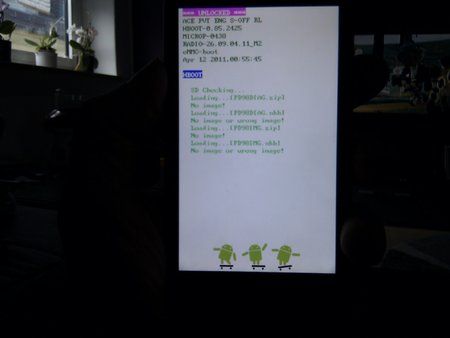

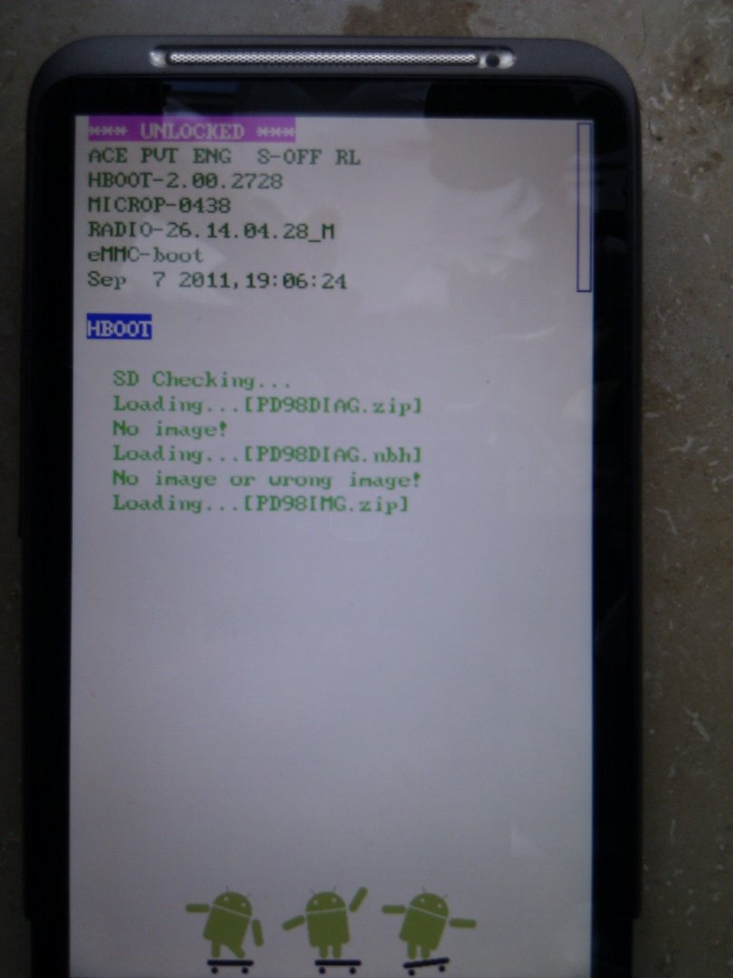

Hey, mein DHD ist soweit fertig. 4.4.4 und aktuelles recovery ist drauf. ABER das DHD ist total instabil und verliert 1% AKKU alle 2 minuten. Das kann man so nicht lassen. Punkt 7 habe ich nicht gemach, will ich aber machen. Allerdings frisst HBOOT das *.img nicht von der SD Karte. Da kommt für 1 Sekunde wrong Image oder so was (siehe Foto). Da müsste das Problem liegen. Ich Frag mich, was ich falsch gemacht habe?! Ich weiß es nicht! Das CWM recovery 6.0.5.1 hab ich via FASTBOOT geflasht mit command Eingabe (cmd) etc. Wie bekomme ich das richtige Radio drauf? Wie soll ich das machen? Ich hab keinen Plan mehr und deshalb wende ich mich nun an euch. Nebenbei hab ich noch ein HTC HD2, welches ich etliche mal geflasht habe. Trotz meiner kleinen Erfahrung bekomme ich das beim DHD nicht wirklich gut hin, da läuft das flashen anders ab.

Hallo und herzlichen willkommen.
Sorry, hast Du die Anleitung gelesen oder nur leicht überflogen? Schritt sieben geht nicht über SD und man macht diesen Schritt vorher. Das riecht stark nach Phiber (Team View):-(
Hat er schon richtig gemacht. :)
Aber entweder die ZIP-Datei ist nicht korrekt auf der SD-Karte (Screenshot vom Explorer wäre hilfreich) oder man sollte die SD-Karte noch einmal testweise formatieren (FAT32 4KB Sektorgröße)

;-) Jupp, mein Fehler! Hätte gedacht, die Ruu kann man nicht als zip flashen. Ich wäre einen anderen weg als Cooper gegangen und hätte jetzt auch eine andere Lösung gehabt. Aber Du bist der Meister und weißt es besser, klüger und schneller! :) danke Du bist einmalig im Netz!

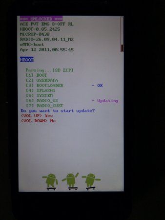

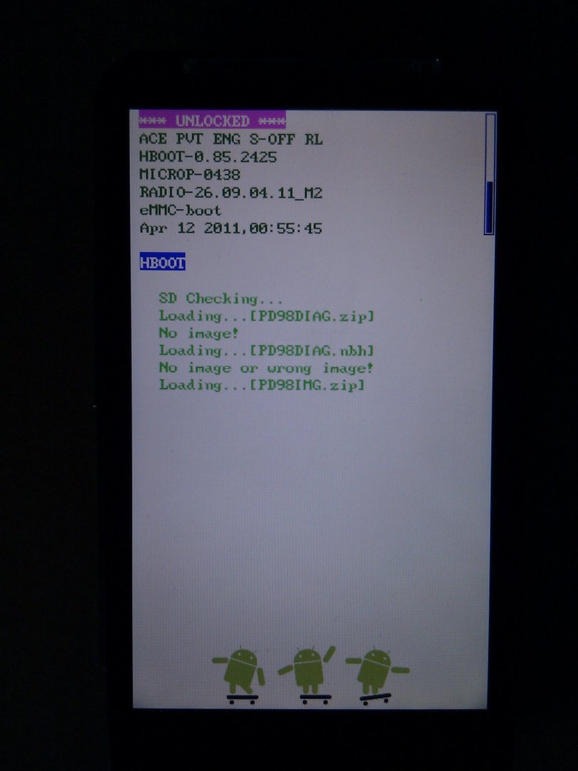

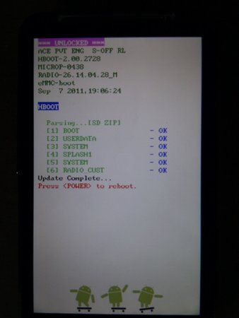

IM ANHANG NOCH EIN PAAR FOTOS ZU PUNKT 7.

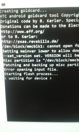

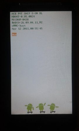

So, ich habe mich dann auch mal mitmeinem HDH und dem aahk2 auseinandergesetzt, und mich an die Anweisung gehalten, hänge aber nun hier fest: jemand ne Idee?
UPDATE: Habe vergessen, Fastboot zu deaktivieren
UPDATE2: Hat nun geklappt, nutze nun erfolgreich eine Custom Rom!
