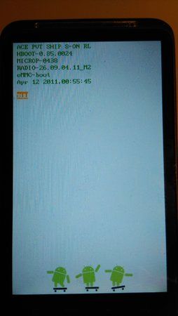

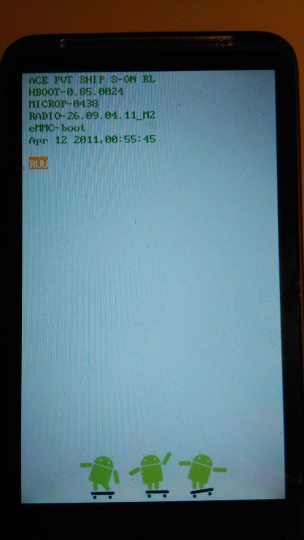

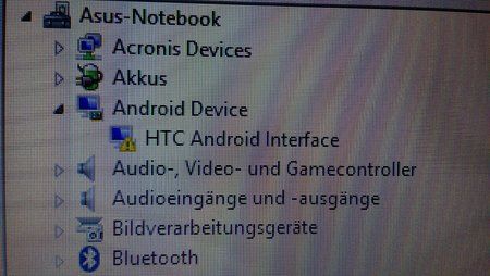

so nun habe ich mich auch mal daran gewagt mein altes DHD upzudaten. Habe mich durch diesen Thread soweit es ging mit viel Kaffee durchgelesen und die Infos für mich mal gesammelt. Ich habe mich Stück fur Stück an Phiber2000 Startthread gehalten. Der downgrade hat auch soweit geklappt. Jetzt bin ich nur ins stocken geraten bei AAHK2 Option 2 S-off usw. Das Script fängt an durchzurödeln. Siehe Datei "Ergebnis AAHK2" Als Ergebnis auf dem DHD erscheint folgender Dialog auf dem Bilschirm. Siehe Fehlermeldung auf DHD.jpg. Als SD nutze ich eine SanDisk Ultra 8GB. HTC Treiber ist wie von Phiber2000 bereitgestellt. Vor dem durchführen des AAHK2 wurde im Geräte Manager das DHD als HTC Android Interface einwandfrei erkannt.zum Schluss ist das Teil mit einem Ausrufezeichen versehen.
Ich weiss jetzt nicht mehr weiter und hoffe das einer mir weiterhelfen kann.

Nimm die SD-Karte heraus, gehe nochmal ins HBoot und probiere, ob du mit den Lautstärketasten navigieren kannst. Wenn ja, nutze eine andere Karte zum Entsperren.

Moin, ich hatte den Post schon letzte Nacht gesehen, habe mir aber einen Kommentar verkniffen und wollte Phiber nicht vergreifen. Da liegt noch mehr im argen, was erstaunlich ist, daß der downgrade ging! Also die karte sollte falsch sein, eine ultra kommt auf keinen smartphone bei mir. Auch die Treiber sind falsch! Ich sah, daß es auf einem Laptop geflasht wurde, aber leider nicht, ob 7, 8oder Win 10, darum habe ich geschwiegen. Was mich aber dennoch ins grübeln brachte, daß der downgrade funktionierte!?

SD Karte entnommen und ins Hboot gekommen. Navigieren war auch möglich. andere Karte mal eingesetzt und AAHK2 nochmals probiert. Leider am gleichem Punkt wie oben beschrieben-->Stillstand.
Zu Charley: Laptop ist auf Windows 8.1.
Woran erkenne ich denn ob das die richtigen Treiber sind?
Wenn ich mein M8s anschliesse wird das im Geräte Manager als TRAGBARE GERÄTE--> HTC One M8s sofort erkannt.
Ich habe das ganze jetzt nochmal auf meinem WIN7 Rechner probiert. Jetzt hat sich da eine Menge getan!!
jetzt ist das DHD unlocked!! Und weiter geht's. . . . . . Jetzt hat alles geklappt!! Da hat WIN 8.1 ein wenig Probleme mit dem Treiber gehabt.

@Ich-weiss-von-nichts Custom-ROMs werden über das Custom-Recovery geflasht - nicht wie die RUU. Wie du den Fastboot-Modus auch unter >Win 8 zum Laufen bekommst steht in einem anderen Thread im Anleitungsbereich.
@Charley Das fast leere HBoot im Fastboot-Modus hat mich eher auf eine inkompatible μSD schließen lassen.
