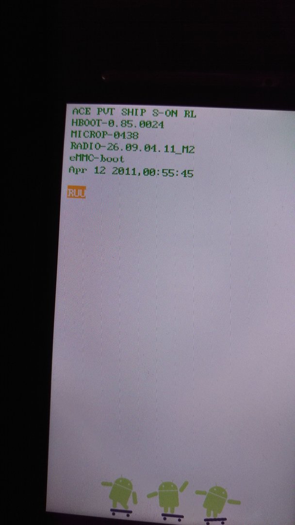

bevor ich nun mit dem rooten beginne, noch eine Frage.
Im Bootmenü stehen bei mir folgende Einträge:
ACE PVT SHIP S-ON RL
HBOOT-2.00.0027
MICROP-0438
RADIO-26.14.04.28_M
eMMC-boot
Bedeutet das RL in der ersten Zeile RELOCKED? Falls nicht, wo sehe ich den aktuellen HBoot Status?
Ist vor dem rooten ein Downgrade nötig?
2x nein. Alles in Ordnung. Relocked stünde ausgeschrieben und gut sichtbar darüber.
