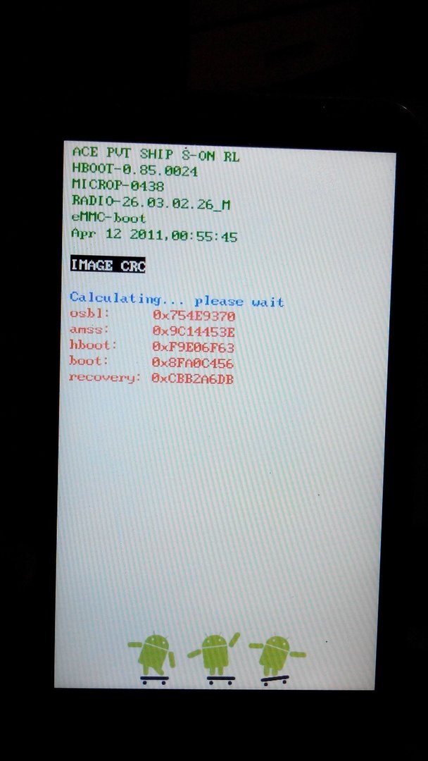

Hallo zusammen
Erstmal möchte ich mich für das Super Thread mich bedanken, ohne diesen Thread hâtte ich mich wahrscheinlich nie rangetraut einen Root durchzuführen zu wollen.
Gleicherseit habe ich auch ein riesen problem mitgebracht ,
ich muss gleich auch erwâhnen das ich anfânger hoch zehn un den gebiet bin und auch an englisch kenntnisse haperts gewaltig.
Jetzt su mein problem : freez weisser bildschirm grünes Htc Logo.
İch habe Allen notigen dateien von diesen thread geladen die wie auf der ersten seite gelistet sind, HTC İst mit Vodafon gebrannt also dazu nur die PD98İMG-GB4.zip geladen .
Also bis zum root hat alles gut geklappt ,downgrade erfolgreich und ab da habe ich mist gebaut ,ohne es noch durchs aahk durchlaufen su lassen HTC normal gestartet , playstore konto eingerichtet ,rootchecker geladen bis ich gemerkt hab ohhh noch keinen root .
Als ich es nochmal durch den aahk jagen wollte schien alles normal zu sein bis eline bestimmte fehler meldung 10bis 20 mal wiederhollte und mir am ende Problem Problem Problem anzeigte.
İch han darauf hin fast alles probiert leider ohne erfolgt ,so dumm wie ich bin sogar alles von SD karte gelöst und neu versucht ,er will einfach nicht .
Ach die sd karye İst orginal ,da sollte es nicht hapern.
İch füge mal paar bilder hinzu um vieleicht ein besseres einblick su verschaffen .
Wâre echt genial wenn einer helfen kanun metin handy funktioniert seit ca 4tagen nicht .
Seit mir bitte nicht böse für den salat text hier ,hatte seit tagen keine möglichkeit ins netz su gehen und deswegen dieser ausbruch :)

Kein Ding. Du bekommst Nachricht von mir, da es schwierig ist einzuschätzen, mit was genau du herumexperimentiert hast.
Das ist zu speziell, um es hier im Thread zu eruieren.
