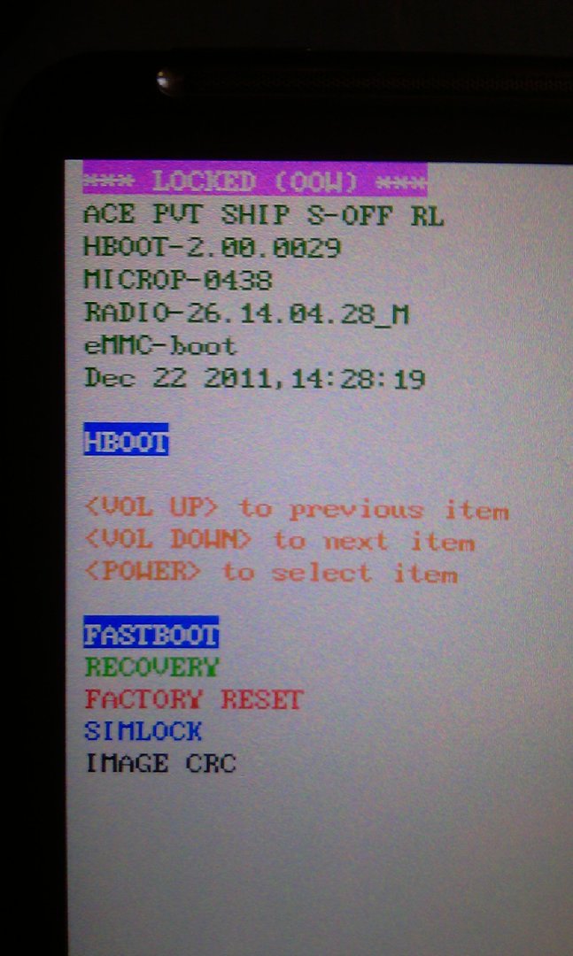

Moin,
hab mein DHD mit deiner (TimeTurn) Anleitung gestern als erstes wieder auf 2.50.111.5 und dann via OTA auf 3.13.111.3 gebracht.
Was auch alles ohne Fehlermeldungen oder ähnliches geklappt hat,
jetzt musst ich aber feststellen das ich im Bootloader immer noch "SHIP S-OFF" stehen habe...:sad:
Woran könnte das liegen?
Durch das aufspielen der "pd98img.zip" sollte dies doch eigentlich verschwinden oder irre ich mich da?
Möchte das Handy nämlich aufgrund eines Defektes am Touchscreen einschicken und bezweifle irgendwie das es so klappt...

Gerade in einem anderen Thread entdeckt das es wohl normal ist.
Dachte irgendwo gelesen zu haben das ich danach wieder S-On hätte, naja muss dann wohl so klappen.

Das passt schon. Inzwischen habe ich herausgefunden, das sich das S-Off auf ein Security Flag im geschützten Speicher des Handys bezieht, das sich nicht ohne weiteres mit einem SHIP Bootloader zurücksetzen lässt. Nur mit dem Engineering Bootloader geht das, das nutzt z.B. das Radio S-Off Tool aus.
Das Problem ist nur, das mit dem ENG Bootloader alle 3.xxx ROMs nicht mehr booten, daher habe ich da bewusst den HTCdev Bootloader genommen. Da der aber auf "Locked" steht ist das kein Problem, denn währe er per HTCdev entsperrt, würde da "Unlocked" oder "Relocked" stehen (habe ein HTC One X, da habe ich mangels S-Off mit HTCdev entsperren müssen).

Habe atm auch noch S-OFF... wie im Screenshot. Aber könnte man das S-Off nicht wieder S-On machen (innerhalb einer 2.xx Rom) und dann upgraden?

*** LOCKED (OOW) ***
ACE PVT SHIP S-OFF RL
HBOOT-2.00.0029
RADIO-26.14.04.28_M
Mal schauen ob Arvato etwas dazu sagt.
