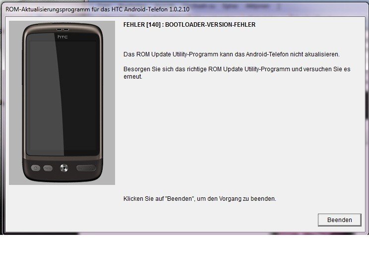

Im Anhang sende ich mal ein Screenshot von der Fehlermeldung
Hbe dieses Ruu genommen

Hallo
Ich habe noch mal alles neu gemacht, neue Goldcard, andere RUU´s versucht, aber immer der selbe Fehler, egal was ich mache
Beim erstellen der Goldcard, die Einträge bleiben beim Kopieren alle gleich außer das es Rot wird ist das normal??
Mfg
