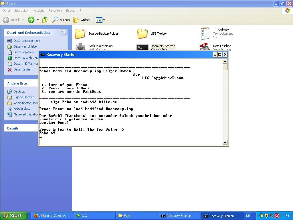

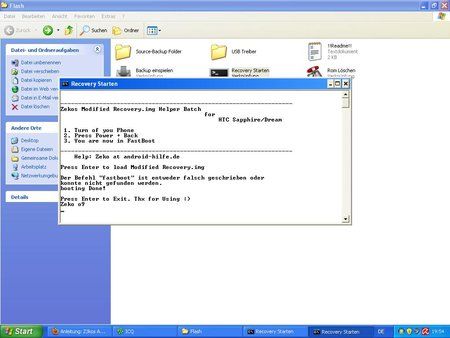

Klappt net so ganz. Mein Win XP fragt trotzdem nicht nach ob ich die Software selber installieren möchte bei ANschluss des HTC`s .
Treiber Aktualisieren hat auch nicht geklappt :|
Bin langsam ratlos.
Wie gesagt, schließe im angeschalteten Zustand HTC an , Treiber installiert von selber . leider nur nich den den ich möchte. System fragt mich aber auch nich ob automatisch oder manuell.

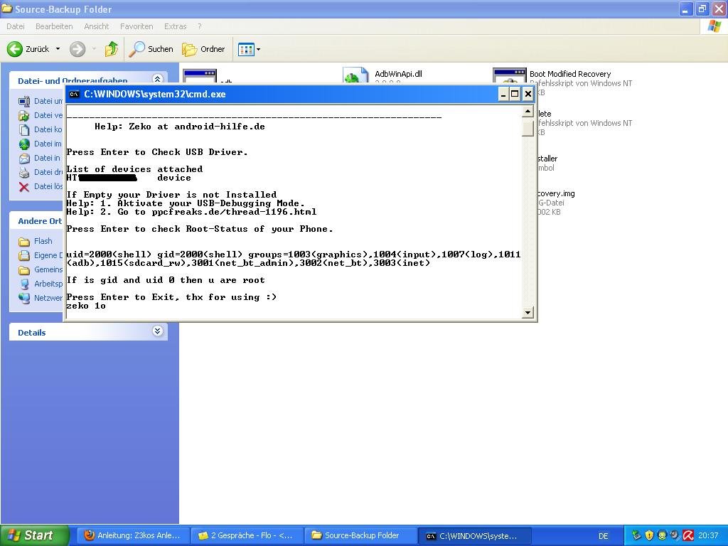

So siehts bei Source backup aus...

Ich hab mir grade den angehängten Screenshot angesehen. Bei dir ist doch der richtige Treiber installiert. Deswegen wirst du auch nicht nach einem gefragt.
Wenn der USB Treiber wirklich richtig installiert ist , dann kann ich aber definitiv im Fastboot nicht drauf zugreifen ...
Da ich meine SPL nicht updaten kann...
