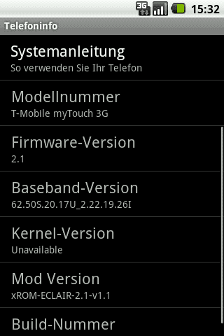

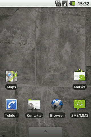

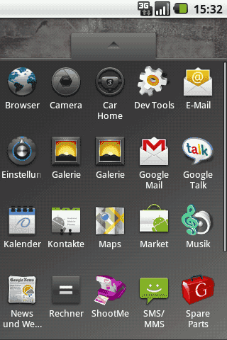

Gibt's eigentlich irgendwo Screenshots oder Videos zu diesem ROM?
Hab gerade 1.1 geflasht und es sind welten!!! ist jetzt wirklich nutzbar (vom speed)...
screens im anhang...
