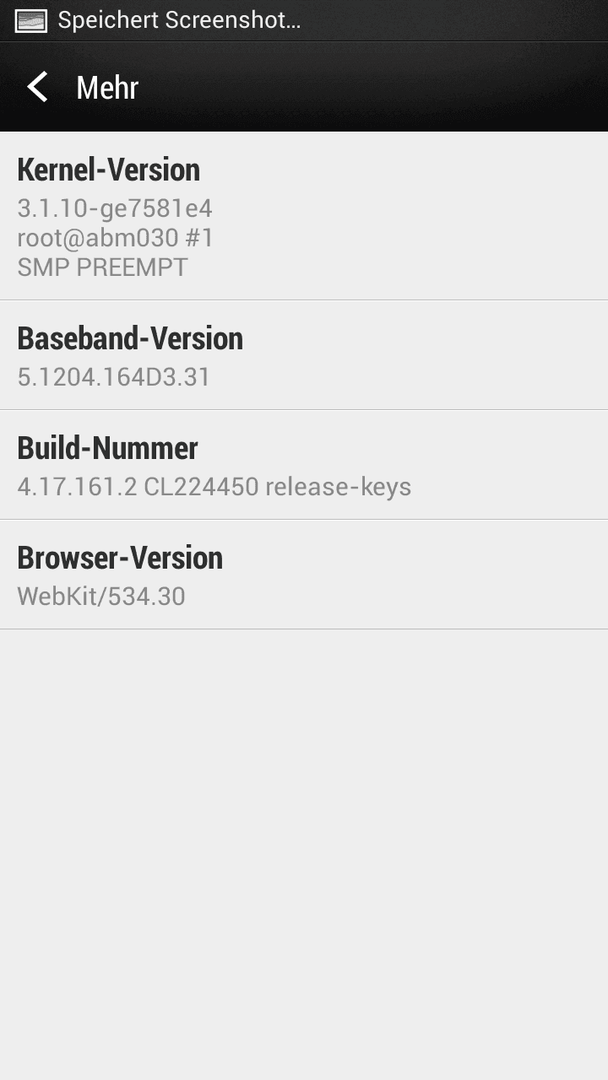

Habe jetzt auch einmal das offizielle 4.17 OTA-Update gemacht und dabei wurde ja wieder der hboot aktualisiert. Nachdem ich wieder das Clockworkmod Touch Recovery 5.8.4.0 installiert habe geht kein Touch mehr? Kann das einer bestätigen?
Ausserdem liefert Vodafone mal wieder ein eigenes Radio mit 5.1204.164D3.31
