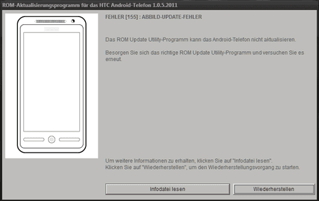

Also ich habe erst mal das gemacht mit Stock ROM und es Tritt der Fehler auf beim Vorgang wo ich warten muss siehe Screenshot
@Lomb: Ja ich habe alles vergessen :( boot.img und Full Wipe wie oben geschrieben hab ich nur das gemacht. Ok ich mache das nun mit erase cache

Hast du die passende RUU für dein hox genommen?
Also meins ist Frei kein Branding oder sonst was ich habe die HTC_Europe_1.29.401.7_Radio genommen aber es passiert ja Fehler jetzt lade ich die HTC_Europe_1.28.401.9_Radio runter :confused:
