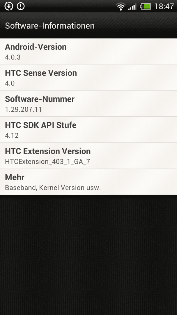

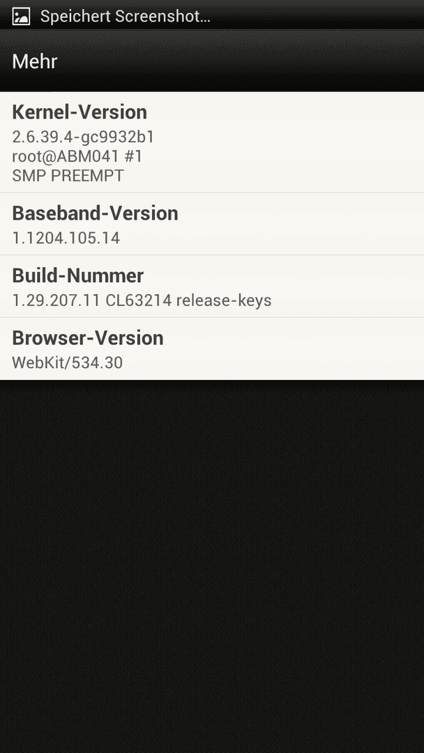

Du sagst, dass es gerootet ist.
Nur gerootet oder ist auch ein Customrom installiert ?
Geh mal nach:
Einstellungen --> Info --> Software-Informationen
Einstellungen --> Info --> Software-Informationen --> Mehr
Was genau steht dort ?
Power-Taste drücken und dann gleichzeitig die Home-Taste.
Damit wird ein Screenshot erstellt, der in den Alben gespeichert wird.
Das Bild postest Du hier und dann sehen wir weiter.
Schau mal hier rein:
https://www.android-hilfe.de/forum/...en-originalzustand-fuer-das-one-x.232734.html
Hier die beiden Screenshots, danke schonmal.
Hatte ich mir schonmal durchgelesen, verstehe jedoch recht wenig von dem Fachchinesisch.
Bin wirklich ein kompletter Anfänger was dieses Thema angeht :(
Tut mir leid für die Umstände, aber ihr kennt euch ja allem anschein nach Super aus & könnt mir sicher auch mit einer "kindergartenumschreibung" weiterhelfen *g*
Gruß:rolleyes2:
Alternativ könnte ich ja vielleicht auch eine Jelly Bean ROM aufspielen, falls das leichter ist? Soll auf dem One X ja sogar flüssiger laufen als Sense 4.0

Ich würde folgende Schritte abarbeiten:
1. Aus dem PlayStore cidGetter laden und starten. Oben steht beim Start die CID deines Gerätes - nur zur Sicherheit. Anschl. hier posten oder hier nachsehen, ob du ein ungebrandetes Gerät hast: https://www.android-hilfe.de/forum/...-one-x-cid-ermitteln.229145.html#post-3054936
2. Das Stock recovery flashen(genauere Infos hier: https://www.android-hilfe.de/forum/...en-originalzustand-fuer-das-one-x.232734.html) und das Update laden und installieren
(beim Installieren des Updates das Ladekabel abziehen, sonst gibts Bootprobleme).
3. Mit dem JellyBean-Update noch warten, bis du dich besser mit dem Gerät auskennst. Lieber nach dem Update CWM Recovery aufspielen und ein Custom Rom installieren, meine Empfehlung: Viper X oder Renovate findest du hier: https://www.android-hilfe.de/forum/...custom-rom-fuer-beginner-08-01-13.244529.html
4. Wenn du sicher mit deinem Gerät zurechtkommst, ist vermutlich JellyBean schon als Update verfügbar. Ansonsten kannst du ja dann die neueste Firmware flashen und z.B. maximus´ Rom installieren.
Bellitsch89 schrieb:
Laut Software Nummer hat er ein freies...
Gesendet von meinem HOX ins Forum mit ViperX 2.7.1 Rom
Eigentlich steht da ja x.xx.207.x was O2 wäre und nicht gerade frei...

Da steht x.xx.207.x aber das ist trotzdem o2 hast recht...
Also nicht frei...

Welches lädst Du den herunter, denn für O2 gibt es zur Zeit nur eine, die aber vermutlich nicht funktionieren wird.
Es liegt wahrscheinlich aber nur am ClockworkMod, da das original HTC-Recovery für das Einspielen des OTA-Update benötigt wird.
