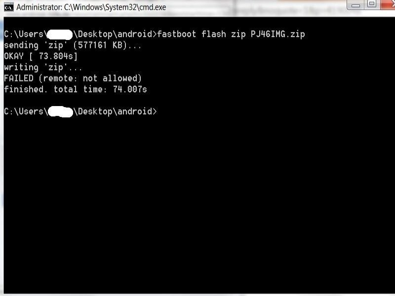

Habe HBOOT 0.94.0000.
ARHD sagt nichts über Branding aus....Das kannst du auch auf einem gebrandeten Gerät installieren.
Dann bist du noch auf einer 1.28er Bootloader Version. Kannst also eine 1.28 oder 1.29 RUU zunächst flashen. Versuche, das Original recovery auf dein Gerät zu flashen.

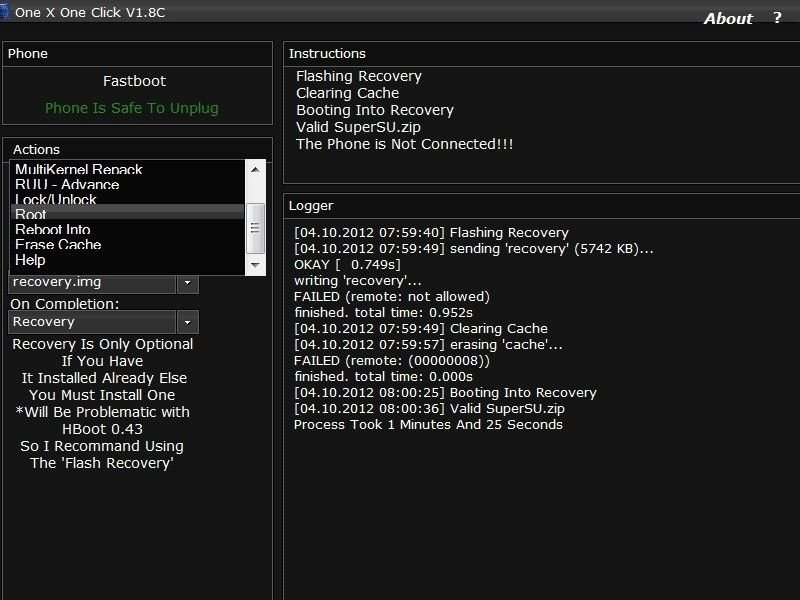

Nein geht auch nicht.....:cursing:
Eine RUU kannst du doch normalerweise per Doppelklick als ausführbare Exe installieren, musst sie ja nicht in das IMG umbenennen. Vermutlich hast du auch noch nicht das Original Recovery auf deinem One X?! Ich nehme an, du hast momentan das 4.0 von maximus als Rom auf deinem Gerät, nicht das Stock-Rom, aber das unpassende HBoot, weil das Flashen der IMG nicht geklappt hat. Es wäre sinnvoll, wenn das Flashen der RUU nicht gelingt, zu unlocken, nachzusehen, ob CWM noch auf deinem Gerät ist und dann ein Rom ohne Jelly Bean, z.B. ARHD aufzuspielen. Dazu die passende Boot.img. Dann müsste es wieder laufen.
Das mit der RUU_ENDEAVOR_U_ICS_40_S_HTC_Europe_2.17.401.2_Radio_2.1204.135.20_release_274900_signed.exe hab ich auch gemacht, am anfang geht auch alles und um hboot füllt sich der grüne balken seitlich, nach 5 min kommt auch ein fehler.
