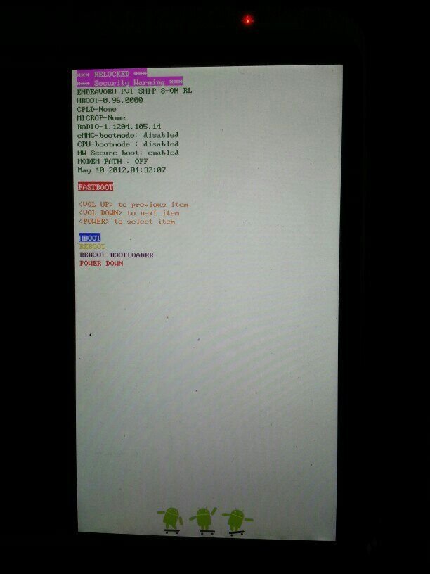

Hallo, hab folgendes Problem das Handy von Kumpel startet nur noch ins Boot Menü, leider weiß ich nicht so recht wie es nun weiter geht, Informationen wie es zu Stande gekommen ist kann er leider auch nicht geben, deswegen würde ich jetzt einfach nen Bild hoch laden, vilt könnt ihr draus paar Infos gewinnen
Ich Danke schon mal für jeden Ratschlag
LG Alex

Danke, könnt ihr mir sagen welche RUU ich nehmen muss oder Ist das egal?
Muss ich dann bei Schritt 6. Anfangen?
LG Alex
Les dir mal den obigen Thread durch. Du hast ein Providergerät (HTC-Original hatte HBoot 0.95), deshalb musst du im fastboot-Modus mit der Abfrage fastboot getvar version-main deine ursprüngliche Geräteversion abfragen und die dazu passende RUU (version 1.29.... vermutlich) aus dem obigen Thread suchen und installieren.

Also es ist folgendes raus gekommen
1.29.207.11
Könnte es sein das es o2 Branding ist?
Nach den Befehl,, fastboot oem readcid''
(Bootloader) DEBUG: cid O2___102
Könnt ihr mir sagen welche RUU ich nehmen muss?
Sry kenne mich nur bei Samsung und Motorola aus
LG Alex
Ja, es ist ein o2 Branding.
Eine RUU gibt es nicht für dich. Deinen Weg zurück zum Stock ROM findest du HIER.
