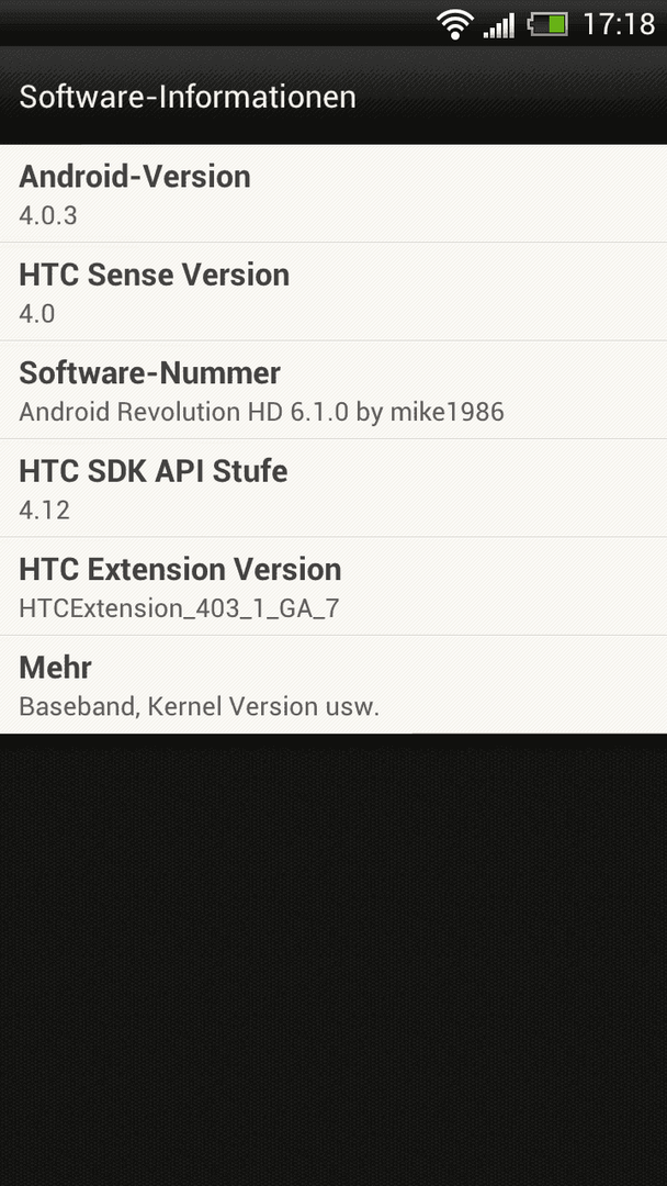

das ist ein Screenshot der Software

Ja, ist wie gesagt Custom ROM.

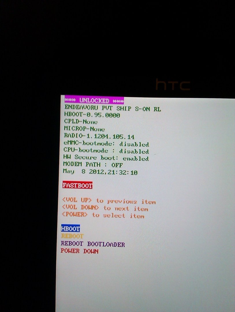

Als erstes musst du untersuchen, welche Rom Version das Original deines One X hat und ob es ein gebrandetes Gerät ist. Dazu solltest du in den Bootloader starten (Power-Knopf ca. 10 sec. drücken und dann nach dem Ausschalten die Vol. Down-Taste gedrückt halten), dann gelangst du in den Bootloader, und dort die HBoot Version und die Radio-Version überprüfen. In den Infos siehst du nur die theoretische Version, die mit dem Custom-Rom aufgespielt wurde.

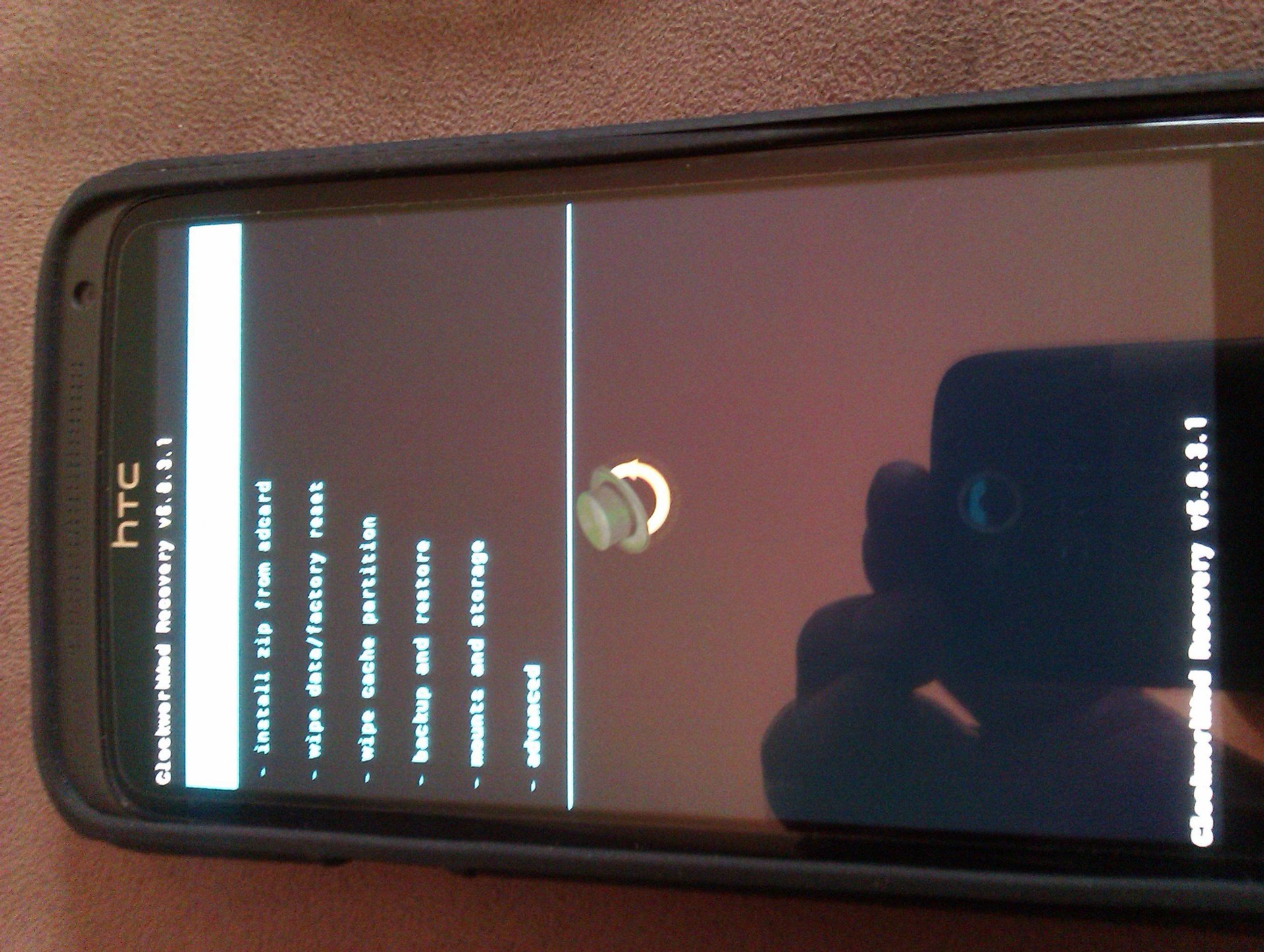

Anschließend sollte noch die Recoveryversion ermittelt werden, das kannst du durch einen anschließenden Reboot, wieder mit der Vol.-Down Taste gedrückt nach dem Ausschalten, dann ins Recovery starten und die Version notieren.

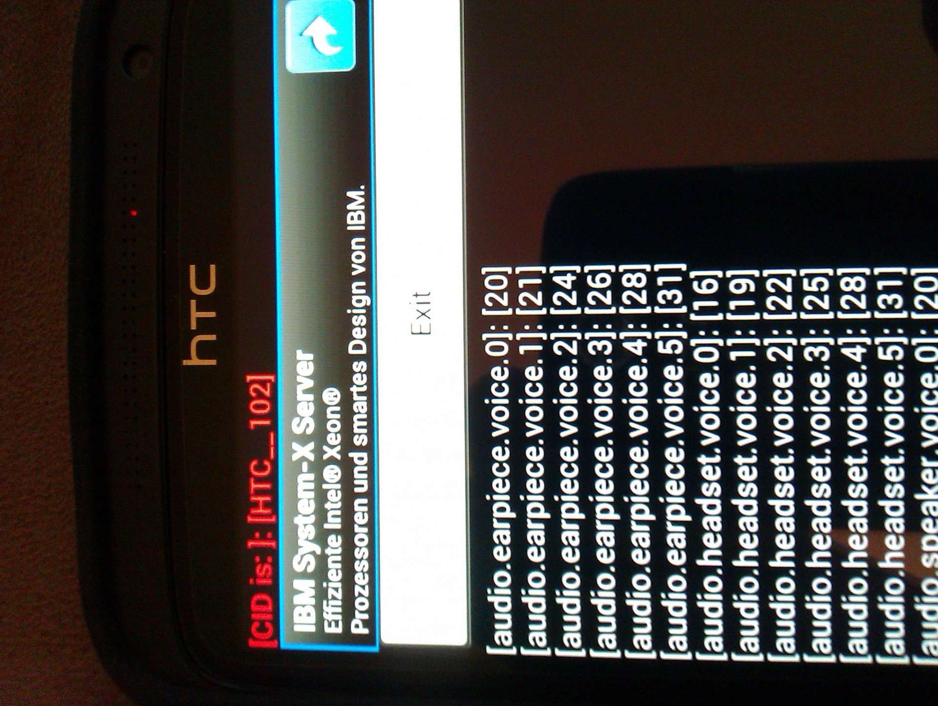

Um die CID auszulesen, die dir sagt, ob es ein Original-HTC oder ein Providergerät ist, nutzt du am besten das Tool CIDGetter aus dem Play Store. Wenn du es nach dem Installieren startest, siehst du ganz oben die CID deines Gerätes.

Hboot

Recovery + CID

Warum auch immer er nicht da ist, du bist immerhin auf Version 5.8.3.1 und solltest die neuste flashen. Dann hast du auch wieder den Ordner auf der Karte. Ich vermute, der wurde entfernt, um das Flashen zu vertuschen. Gibt´s hier Anleitungen und Download: http://forum.xda-developers.com/showthread.php?t=1594819 Danach hast du dann 5.8.4.0 drauf. Anschließend gleich über das Recovery ein Backup deines aktuellen Roms anlegen, falls beim Flashen oder bei der Rückkehr zum Stock-Rom was schief läuft.
Die CID sagt, dass du ein Original HTC-Gerät besitzt; kannst also die HTC Europe RUU 1.29.401.11 von hier http://hoxroms.serveftp.com/ benutzen, wenn du zum O-Rom zurück willst. Oder wartest auf das neueste Update, was bald kommen soll und sicher auch wieder als RUU zur Verfügung steht. Bis dahin hast du auch alles gelesen, was für diese Aktionen notwendig bzw. zu beachten ist.
