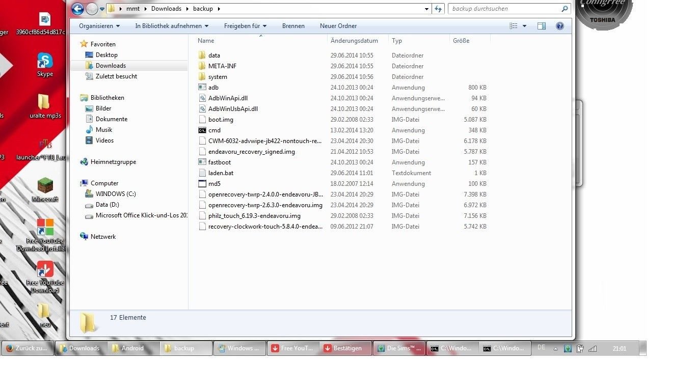

das heisst mein ordner ist flash oder ?!:(
Bis auf die 3 Ordner alle Dateien in einen neuen Ordner packen, diesen adb benennen und nach C:/ verschieben.
Nun Gerät anschließen, die CMD.exe anklicken und fastboot getvar all eingeben. Alles bis auf Seriennummer und IMEI hier posten, dann sage ich dir das passende Backup und du gehst nach der Anleitung hier im ersten Post vor. Falls dir das zu schwierig erscheint, dann beginne erst morgen damit, denn ich bin bald offline.
Geh auch mal in Ansicht/ Ordneroptionen und klicke das Häkchen bei "Erweiterungen bei bekannten Dateitypen ausblenden" weg, damit du die vollen Dateinamen mit Endung siehst.

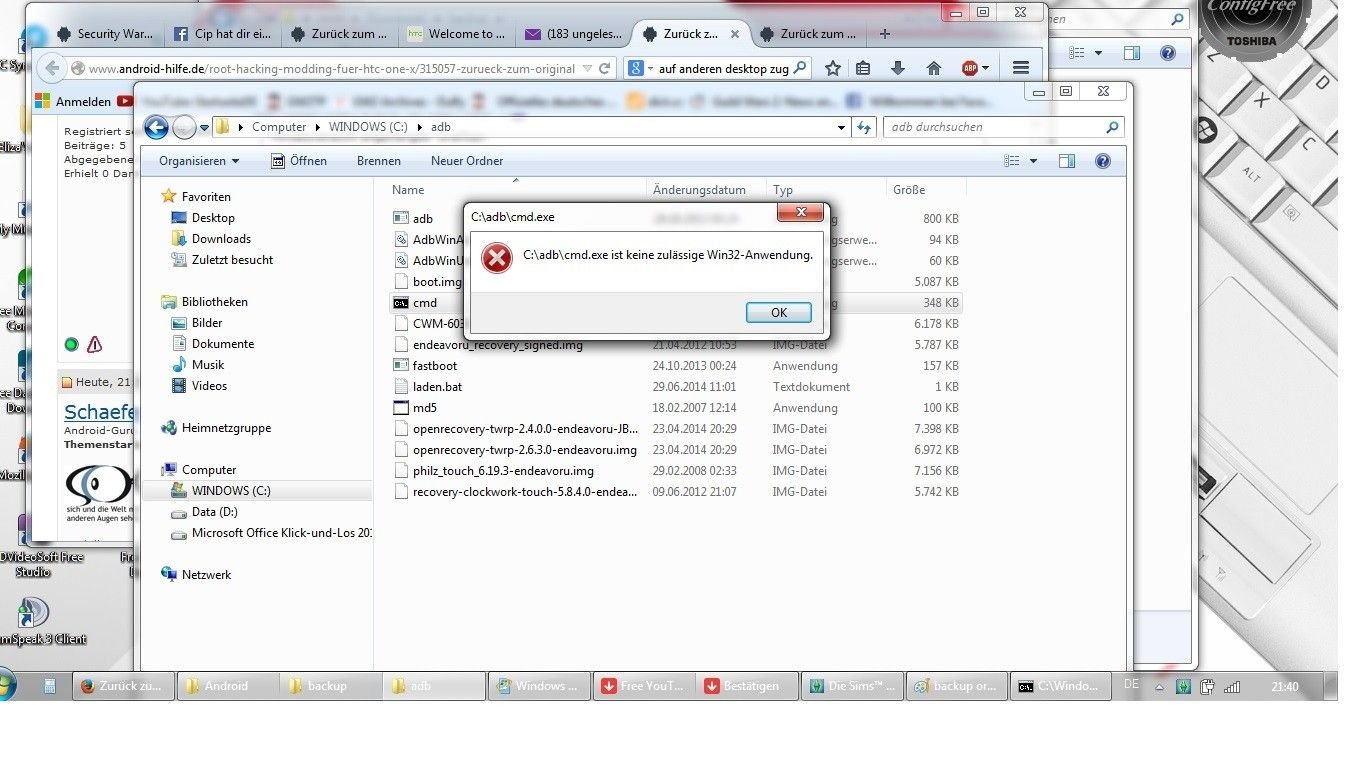

danke sehr kannst du mir wenigstens helfen den backup rauszubekommen ich werde es dann heute noch probieren ...
bis jetzt kommt bei c: das hier
Entferne die CMD, sie ist für eine 64-bit Version. Gehe ins Startmenü auf Suchen, gib cmd ein und es erscheint im Suchfeld eine CMD.exe. Rechtsklick auf diese, kopieren und im ADB-Ordner einfügen.

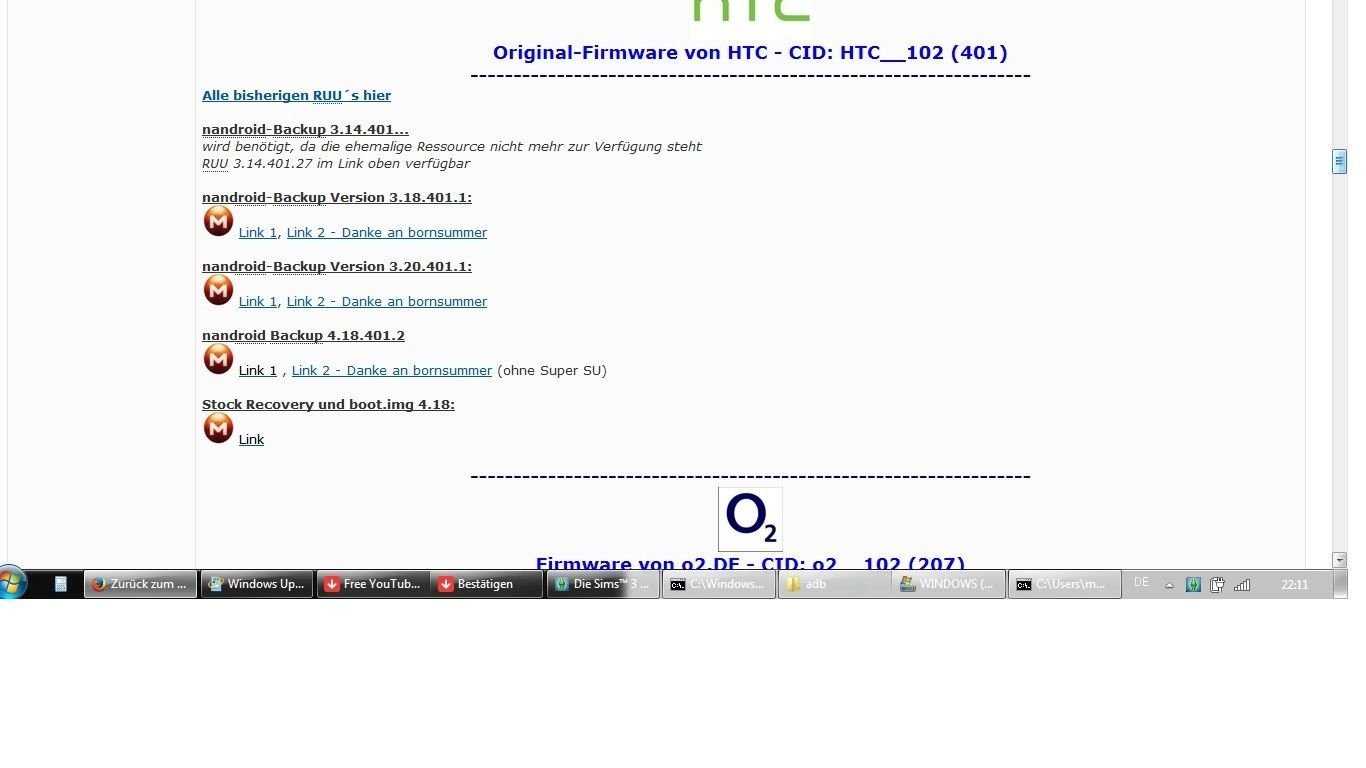

Das passt... das Backup findest du zum Download auf der ersten Seite verlinkt, die Anleitung einfach genau befolgen und alles wird wieder laufen.
