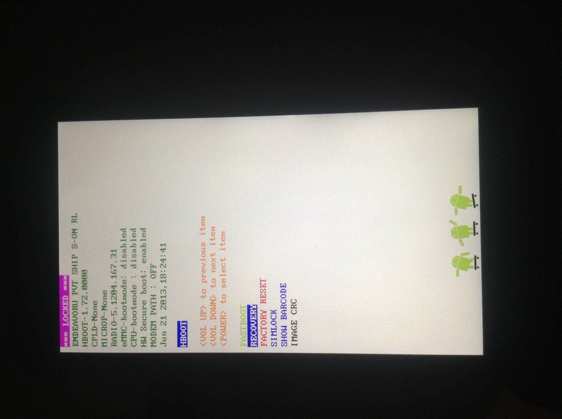

auch ich bin einer von denen die zu blöd sind, das Betriebssystem wieder zum laufen zu bekommen :)
Folgender Hintergrund: Ich habe versucht, in meiner grenzenlosen Blödheit, mein HTC One X mit dem Android KitKat auszustatten. Nun bootet es nicht mehr.
Mit der Anleitung hier im Forum, um es wieder in den Originalzustand zu bekommen, könnte ich arbeiten, leider sind einige Links schon ausser Betrieb bzw weiß ich nicht was ich genau brauche.
Folgende Daten kann ich euch geben:
*** Unlocked ***
ENDEAVORU PVT SHIP S-ON RL
HBOOT-1.72.0000
CPLD-None
MICROP-None
RADIO-5.1204.167.31
eMMC-bootmode: disabled
CPU-bootmode : disabled
HW Secure boot: enabled
MODEM PATH: OFF
Jun 21 2013, 18:24:41
Ich hoffe mir kann einer von euch helfen.

F4K3R
