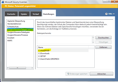

Ich habe den Ordner C:\Android von der Überwachung bei MS Security ausgeschlossen.. Dort liegt dann ADB, Fastboot, ADB-CWM und Co..

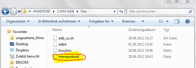

Laut Screenshot wurde die SU Binary doch erfolgreich gepusht.. Im App Drawer sollte nun Super User auftauchen
Moin det-happy,
Nein ist sie leider nicht und root checker sagt nicht gerootet. Hab gerade Das Huawei nicht auf Arbeit bei. Ich versuche es heute Nachmittag nochmals.
Der 2te Screenshots oben ist nicht kpl. Da stand nochwas. Konnte ich aber nicht einfangen da der Screen sich schnell geschlossen hat.
OK, lassen wir uns das auf 2 Möglichkeiten eingrenzen...
  1. mempodroid wurde durch einen Virenscanner geblockt
    Schau mal bitte in den Ordner von CWM-ADB im Unterordner files, ob es da die Datei mempodroid gibt (siehe Screenshot).
    Wenn Nein, hat dein Virenscanner diese in Quarantäne verschoben. In diesem Fall mal den Scanner deaktvieren oder den Ordner von der Überwachung auschließen (Screenshot 2)

Du hattest recht. Die Datei mempodroid war nicht mehr vorhanden.
Nun hat alles geklappt.

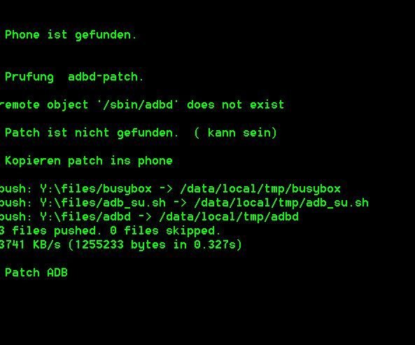

also, mempodroid ist im ordner, hab noch den ordner mit dem root-tool von der virenüberwachung ausgeschlossen.
smartphone ist mit dem pc via usb angeschlossen, im gerätemanager keine panik-zeichen. beim starten der start.bat sprang das cmd fenster und seit dem passiert ewig nix (s. screen)
edit: fragt mich nicht wie, was, wieso? aber nach stundenlangem starren auf das cmd fenster und ab und an start.bat klicken hab ich eine andere sammlung zum rooten genommen, welche root-me.cmd beinhaltet und siehe da, es hat geklappt. also es geht eben übers herum probieren ;)

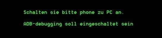

Ich schaffe es nicht, das von B924 auf B939 geflashte U8860 zu rooten.
Ich bin zunächst vorgegangen nach der Variante II von Huawei/Honor/Root
Das Telefon ist im "Android system recovery", Kabel angeschlossen, USB-debugging hatte ich angeschaltet. Unter Win 8.1 erscheinen zwei neue Laufwerke (eins mit den Treibern, das andere wird nur angezeigt, aber ohne Inhalt)
Start.bat von ADB-CWM gestartet, "1" gedrückt ----->
Meldung: Schalten sie bitte phone zu PC an. ADB-debugging soll eingeschaltet sein.
Klappt also nicht.

Entschuldigung, dass ich mich erst jetzt melde - ich habe den Fehler selbst gefunden. Es war dummerweise das USB-Kabel, das offenbar zu lang war - ich hatte das kurze USB-Kabel am Desktop an einer Verlängerung angeschlossen. Diese Kabelverlängerung verhinderte offenbar die Kommunikation zwischen ADB.exe und dem Telefon.
Aufgefallen ist mir das erst, als bei meinem eigenen Samsung die Anmeldung als USB-Gerät scheiterte.
Komisch, dass es vor zwei Tagen mit B924 und derselben Kabelverlängerung ging, daher habe ich den Fehler nicht dort vermutet.
