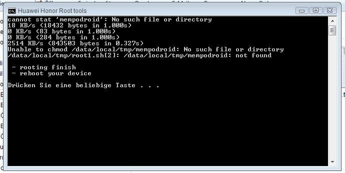

da mein Honor mittlerweile mal wieder mit allen möglichen Apps und Spielereien zugemüllt war, habe ich mir das (offizielle) ICS wieder aufgespielt. Dann wollte ich es wieder rooten, um die ganzen System-Apps wieder raus zu schmeissen, die ich eh nicht brauche. Das hatte ich schon mal gemacht (mit der gleichen ICS Version) und bis jetzt hat das auch immer wunderbar mit dem root-Tool funktioniert, das ich hier aus dem Forum habe. Aber seit heute kriege ich dann immer folgende Fehlermeldung.
Und dann sagt mit Total Commander das das Gerät nicht gerootet ist. Ich bin ja im Grunde genommen ein wirklich Unwissender und bin verwundert warum auf einmal dieses Problem auftaucht. Und da ich es nicht verstehe, kann ich auch nicht so richtig hier im Forum nach einer Lösung suchen.
Jemand eine Idee was mir das sagen soll?
Was mich halt wirklich wunder, das ich bis jetzt dieses Problem nicht hatte.
B924 Kernel 59, falls die Angaben wichtig sind.
Schon mal Danke!
Die Fehlermeldung hat er leider nicht übernommen, hier noch mal
Hab dein Thema mal mit dem großen Root-Thema zusammengefügt. Laut dem ersten Beitrag geht das mit den Root tools nur bis zur B919. Die B924 kannst du nur mit ADB-CWM rooten. Anleitung findest du auf Seite 1 dieses Themas.
@reraiseace
Stimmt nicht ganz, es gibt noch ne cmd-Variante, die aber die gleiche Sicherheitslücke nutzt. Ich wollte die schon längst im Wiki einbauen :blushing:
@rummy-b
Kannst du mal den Inhalt des Ordners posten, in dem das von dir runtergeladene Script liegt?
Mir kommt das sehr vertraut vor. Bei mir hatte MS Internet Security den Android-Exploit als schwerwiegende Bedrohung entdeckt und direkt gelöscht. Ergo konnte das Script die zu kopierende Datei nicht löschen. Musste meinen Download-Ordner von der Überwachung auschließen, dann CWM-ADB neu downloaden und dann ging das rooten
