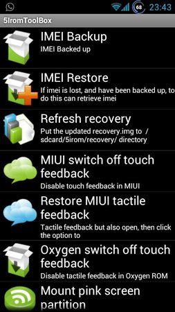

Dank der Anleitung im Post 1 ist die IMEI wieder da... Navigon startet nun auch wieder...
Jetzt habe ich 5irom toolbox drauf, da kann nix mehr passieren
...using tapatalk on my huawei honor smartphone

i5ROM geht nur mit vorherigen Backup :(

Ehm Leute warum funktioniert das denn bei mir nicht? Habe irgendwann mal, als ich schonmal den image-ordner austauschen musste, mit 5irom ein backup gemacht und mir den imeibackup ordner von der SD-Karte runterkopiert. Momentan bin ich auf Miui 2.3.... Habe ich 5irom wieder installiert, ordner wieder auf die SD, 5irom erkennt es und wenn ich auf restore imei gehe scheint es auch zu funktionieren, am Ende gibt es noch ne Meldung ich sollte mit *#06# neustarten oder so. Wenn ich das im Dialer von Miui eingebe wird die Meldung IMEI angezeigt, ich kann auf OK gehen aber es ändert sich nichts. Nach einem Neustart ist die IMEI auch nicht wieder da, obwohl ja alles so gemacht wie beschrieben -.-. Habt ihr da ne Idee?
