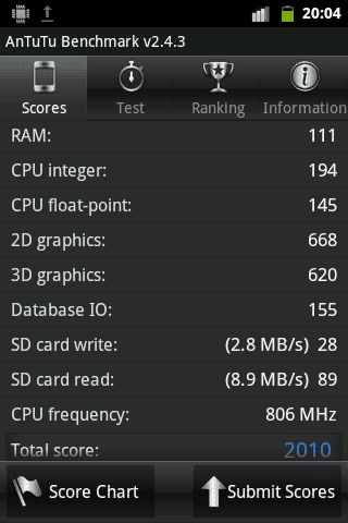

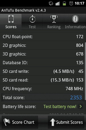

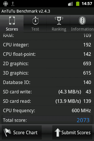

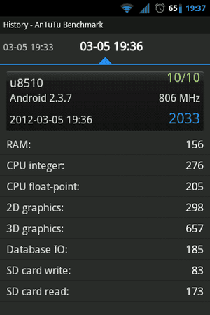

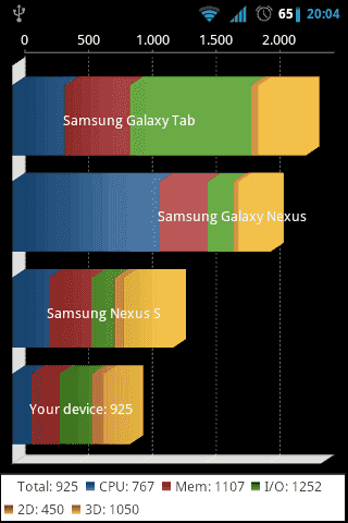

Verblüffend ist für mich ja die CPU frequenz im zusammenhang mit dem Ergebnis .. xD
Der erste Quadrant Screenshot ist mit 600MHz, der zweite mit 806MHz
Insgesamt kann ich sagen, dass ich pers. mit 748MHz die besten Ergebnisse erziele darüber und darunter wird es schlechter.

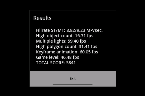

hohoho
(bin gespannt wann das phone abstürzt ^^)

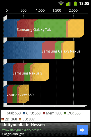

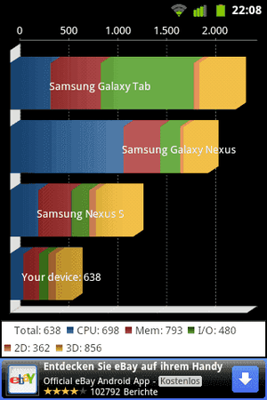

ElTonno schrieb:
Ich sehe keinen Unterschied zum Original, auch keine messbaren Unterschiede in verschiedenen Benchmarks.
hm....was sagt man dazu...man beachte den 3D-Wert, die unten aufgeführten Ergebnisse beziehen sich leider nur auf QuadrantBenchmark, in AnTuTu und in An3DBench konnte ich keine Unterschiede sehen bzgl. 3D
