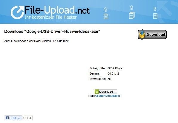

Hi Leute, was da kommt ist ein File namens "iLividSetupV1.exe", das hat bestimmt nichts mit Root Enabler zu tun. Was ist denn das für ein Krampf?
Auf welchen uminösen Servern wird hier was abgelegt? Kann es sein, dass man sich da gleich ein paar nette Schweinereien mit lädt?
Bin wenig begeistert!
danke für die Hilfe, falls doch mal der Download-Link repariert wird!
Kann ich nicht bestätigen. Habs gerade probiert und ich bekomme bei allen 3 links genau das was ich will. Anstatt einfach jemanden zu Beschuldigen einfach mal an die eigene Nase packen und mal testweise mit einem anderen Browser probieren.
Sent from my U8510 using Tapatalk
#OldHolborn

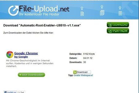

Man muß schon mal die richtigen Buttons anklicken, bevor man sich aufregt. In der Mitte vom angezeigten Bild unter den Datei- Infos ist ein kleiner weißer Pfeil im grünen Kästchen und rechts davon steht DOWNLOAD. Klicken und :cool2: !
Kann ich auch nicht bestätigen, hab' gerade alle drei Links ausprobiert und hinter jedem steckt das richtige. ^^

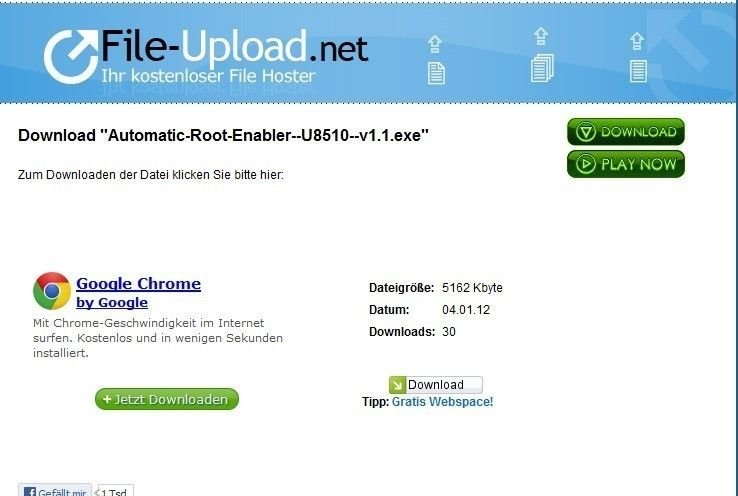

Rechts auf der Downloadseite ist eine Werbebanner, der nur einen Downloadbutton anzeigt.
Ist nur schwer als Werbung erkennbar. :(
Meinen Beitrag von Seite 7 kann ich nicht mehr editieren, ansonsten hätte ich jetzt einen Warnhinweis dazugeschrieben.
Hier zwei Beispiele:
