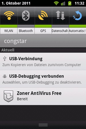

meinte natürlich Energieleiste ist komplett vorhanden, also wie beim original X3-Rom

Gibt es auch ein apk für die Energieleiste? Die fand ich nun schon mega praktisch.

Die Energieleiste ist immer noch nicht aufgetaucht :) Gibts n extra App?

Hat einer das apk package für die energieleiste?

Läuft in der Tat etwas flüssiger als die LIDL Rom. Die fehlende Energieleiste fehlt zwar aber stört nicht wirklich. Besonders gut reagierte die bei LIDL ohnehin nicht.

An alle die die nicht mehr die Energieleiste habe!
habt ihr eigendlich die 1.5er Rom rundergeladen und blindlinks draufgezogen oder habt ihr eucht mal die Mühe gemacht in die *.zip reinzuschauen??
Warum ihr die nicht und ich die habe könnte daran liegen das ich mir die Rom mal angeschaut habe und noch einige Dinge ersetzt habe schließlich ist das keine Rom für das U8510.
/cust/o2 (eventuell der Grund warum ihr die Leiste nicht habt)
apn-*
/System/Apps einige deinstalliert
schaut mal bei euch in die /cust/*/de/xml/hw_defaults.xml rein, müsste sowas drinstehen:
<!-- DTS2011012706064 config display widget number and order for toolbox h178881 20101014 begin -->
<!-- Show settings preference of toolbox or not. If value of toolBoxSwitch is set to "1", then value of toolBoxDisplayWidgetNameArray must also available. -->
<!-- DTS2011040701444 zhoujie 20110407 begin -->
<integer toolBoxSwitch="1"/>
<string toolBoxDisplayWidgetNameArray="com.huawei.android.toolbox,com.huawei.android.toolbox.ToolBoxProvider"/>
<!-- DTS2011040701444 zhoujie 20110407 end -->
<!-- DTS2011012706064 config display widget number and order for toolbox h178881 20101014 end -->
ich denke wenn man das hinzufügt müsste die Toolbar/Leiste wieder da sein, kann mich aber auch irren
