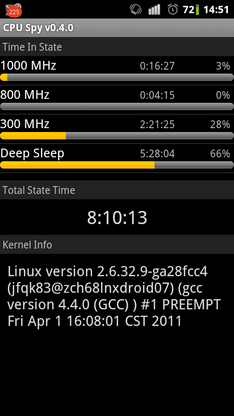

kann mir jemand eine mittlere cpu-stuffe empfehlen, die das defy öfter nutzt als bei mir (bild). Habs mit 750mhz versucht, sah aber gleich aus. ich möchte so akku sparen. hatte auch mall als nidriegste stuffe 230mhz und als mittlere 600mhz. Die erste stuffe hat das defy garnicht genutzt, war die meiste zeit auf 600mhz.
