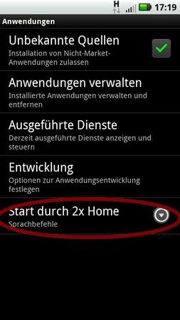

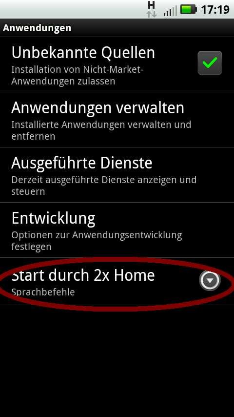

Was mich mehr stört ist der Sprachbefehlekram bei Doppelt Home Tap, kann man das auch irgendwie entfernen? Muss doch die selbe Datei sein oder?
mfG
Kannst hier was andres einstellen, Browser etc.
