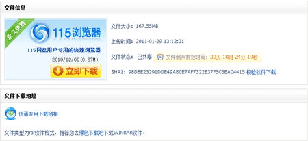

und was muss ich anklicken damit er da runterlädt??
Wo hast du draufgeklickt? Mach ein bild bitte :)

Ich hab den Chrome Clone Comodo Dragon drauf, da ist u.a der Vorteil das man die Seite sofort auf Deutsch übersetzen kann und sehen kann wo man drauf klicken muß. Im Bild hab ichs mal original belassen.

Den button hab ich in firefox gar nicht lool

ja bei mir fehlt leider genau der eine button :blink:

Die besten Tage vom Firefox sind sowieso gezählt, ist nur noch ein lahmer Esel. Ich warte mal erst Reaktionen ausm XDA Forum ab, nicht das das nen Fake ist. Der Button rechts daneben geht auch, müsste ein Mirror sein.
ja mit Chrome gehts. Hab jetzt fast 90MB werde es gleich mal testen

nehmt den rechten der drei mirrors, der ist mega schnell!
