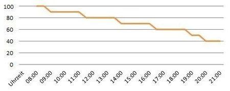

Hab die Rom jetzt schon ne Weile drauf... und hab den eindruck die ist net sooo akku schonend?
Hab mit Juice plotter mal den Akkustand von 8-21:00 uhr gemessen und das handy lag wirklich nur da (hatte es nämlich daheim vergessen :thumbdn:)
Am laufen war nur K9 mit Push für mein IMAP-konto...
(und halt latitude google talk etc. das standard zeug eben lief denke auch mit, wie immer eben)
das is doch net normal, oder etwa doch?!

Leider doch... habs heute nochmal getestet und bei mir sind exakt 10% Akkuinhalt = 2 Stunden in RL...
Finde es auch etwas arg wenig... gibts da n Kniff irgendwie?

Habe nach 6Uhr bis jetzt (22Uhr) noch 50% bei sehr intensiver Nutzung am Tag, da haut dann eher bei dir etwas nicht hin.

Das ist bei mir leider ganz ähnlich.

Bericht: k9 war mein übeltäter! jetzt läuft das ding seit 12 stunden mit starker nutzung und hat noch 58% akku!
