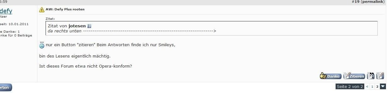

Bei mir sieht es so aus:

Hammer!
fehlt in der Autorenansicht. im Benutzermodus ist´s da! Beim Versuch, es als Standard zu definieren, habe ich mir die ansicht jetzt aber ganz schön verstellt...
Aber geht auf jeden Fall, Opera ist halt intelligenter als ich.
"Die größten Probleme sitzen vor dem Bildschirm"
Ich bin mir nicht sicher, aber ich glaub man braucht mindestens 10 Beiträge um den Danke Button zu sehen^^

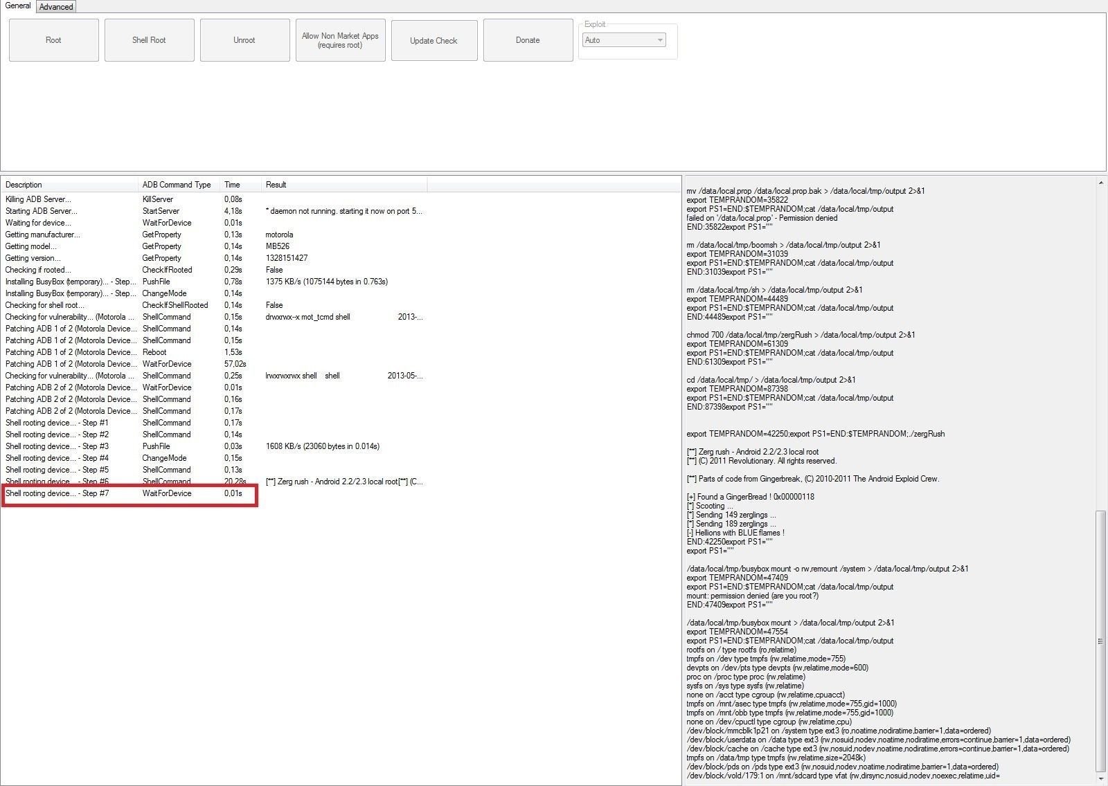

Ich wollte heute mein Motorola Defy+ mal wieder rooten und habe dies auch wie vor längerer Zeit mit dem Tool Superoneclick probiert. Ich habe alle Schritte die für den Rootvorgang wichtig sind befolgt und habe dann auf "Root" gedrückt. Soweit so gut, lief alles durch mein Gerät hat neu gestartet und es sind dann noch ein paar Sachen durchgelaufen aber bei "Wait for Device"(siehe Screenshot) bleibt es plötzlich ewig hängen! Ich habe es auch schon an anderen Rechnern probiert und auch schon mehrere Minuten gewartet nichts passiert!
Jetzt meine Frage habe ich irgendetwas falsch gemacht?
Würde mich sehr über Lösungen freuen.
Gruß timbo036

mein Motorola Defy+ lässt sich wie ich in einem anderen Beitrag schon geschrieben habe nicht mehr rooten. Ich habe herausgefunden das sich das Defy+ mit Android 2.3.6 nicht mehr so einfach rooten lässt. Jetzt ist meine Frage kann ich es irgendwie downgraden auf z.B Android 2.3.4 oder ähnliches oder gibts da doch noch eine genaue Anleitung wie ich es auf der Aktuellen Version gerootet bekomm? Ich habe schon probiert andere Firmwares über RSD Lite auf das Defy+ zu flashen aber alles nicht erfolgreich das Defy+ startet entweder gar nicht oder in den Bootloader. So wie ich rausgefunden habe funktioniert bei mir nur eine einzige Firmware oder habe ich etwas beim Flashen falsch gemacht?
Gruß timbo036
Schau mal unter Anleitungen und Root für 2.3.6 ;)
Reaktionen: timbo036
Danke für den Tipp.
Ich habe jetzt durch langes rumprobieren doch eine Lösung gefunden.
Mit dieser Anleitung habe ich es hinbekommen: Motorola Defy+ Blog (für Leute die das selbe Problem haben)
Einfach die Dateien wo in der Anleitung beschrieben waren runtergeladen und die Schritte befolgt. Siehe da nach langem suchen und probieren doch noch ein Erfolg.
Gruß timbo036
