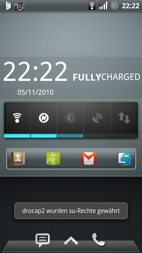

Bei mir wirds Icon nicht richtig angezeigt, siehe Anhang.
Egal, welches Paket ich nehme, es kommt immer dieses Symbol (hat das eine besondere Bedeutung?)
Danke schonmal!
Als Zusatz: Manchmal wirds Icon richtig angezeigt, dann wieder nicht.
Ich meine beobachtet zu haben, dass es sich ändert, wenn der USB ABschluss auf "nur Laden" gesetzt wird. Allerdings hab ich keine Regelmäßigkeit entdeckt...

Bei mir geht er einfach alle Icons durch, mal ist das für 3G da, mal das für den Akku, mal was anderes...
Bei mir zeigt er alle korrekt an, habe sonst auch nichts zu dem thema gehört, zumal der hack auch in allen themes drin ist.
