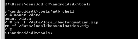

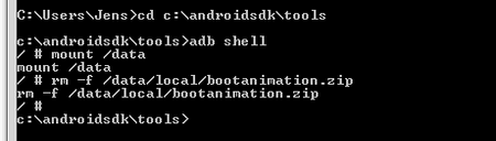

-.- /data ist rw und nicht read only im normalfall -.-
wenn du die adbrecovery oder openrecovery auf der sdcard hast, dann in die recovery booten, update.zip ausführen, adb shell öffnen und da dann folgende 2 befehle nutzen:
mount /data
rm -f /data/local/bootanimation.zip
dann muß es auf jedenfall gehen ;)
aber ist schon komisch irgendwie
Reaktionen: frostarg
Hab die adb recovery drauf, und so ging es nun !!!
Dank dir . ;)
