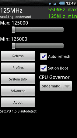

ich hab zwar alles gelesen, aber nicht unbedingt alles verstanden :D
hab das hier gemacht, aber nach einem neustart hab ich immernoch nur wieder 550 mhz ( siehe anhang )

Du musst schon maximal auf 800 (oder was du eingestellt hast) stellen ;)

Neustart oder Entsperren?
Nach dem Entsperren sollte der Takt wieder hochgehen, nach einem Neustart muss das Modul neu geladen werden...
