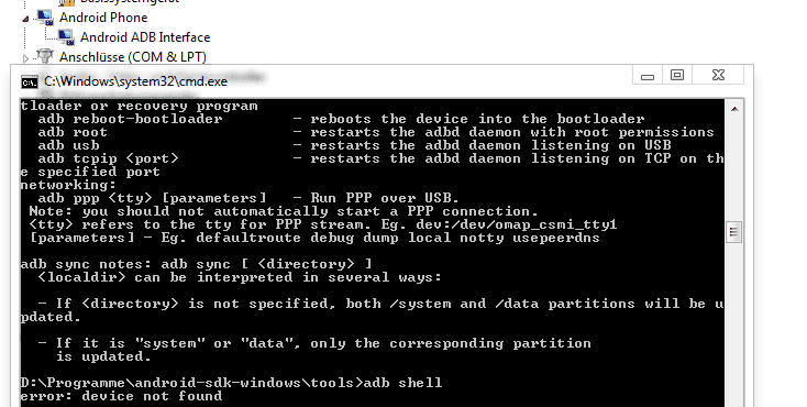

Ich befürchte aber bei mir ist irgnedwas kaputt, mein Stein kann auch im Debuggingmodus nicht mit dem SDK reden...
unter windows vista und windows 7 sollte man schon die cmd als admin ausführen... am leichtesten wenn man sich ne verknüfung der cmd auf des desktop legt und dann rechte maustaste -- als admin ausführen (oder unter einstellungen kann man auch irgendwie einstellen, das man es als admin ausführen will) dann sollte es gehen...
im notfall sonst alt + strg + entfernen und dort unter prozesse mal die adb.exe killen und danach dann nochmal versuchen...
Das hatte ich ja schon probiert, geht auch nicht. Ich habs jetzt mit dem GOT OR gemacht, trotzdem ist das mit dem USB Debugging weiterhin ungelöst :(
ich weis nur, das es unter vista und 7 zu 99% an den admin rechten liegt, aber damit scheinen viele ab und an probleme zu haben, da bin ich echt froh, das ich noch XP nutze ;)
